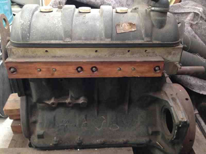

Ich habe mir vor vielen Jahren einen DS19 Motor gekauft. Der Motor steht original auf einer Palette von Citroën.
Jetzt wollte ich genaueres über den Motor herausfinden, konnte aber kein Schild mit Motornummer vorfinden.
Deshalb eine Frage: ist das normal, dass vom Werk neue Motoren kein Schild mit Motornummer bekommen?

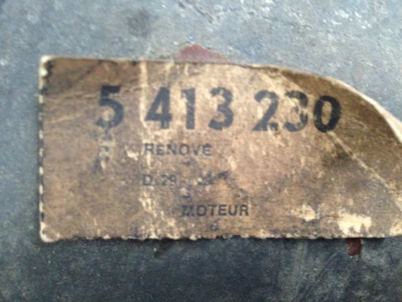

Das einzige, was ich gefunden habe, ist eine 7-stellig Nummer, die auf dem Motor aufgeklebt ist:
5 413 230
Kann man über diese Nummer genaueres über den Motor erfahren?
Vielen Dank schonmal und Grüße,
piefke
[attachment 10243 IMG_1264-small.jpg]
5 413 230
piefke
Re: DS19 Motor NOS
Hallo Piefke,
siebenstellige Nummern mit 5 am Anfang sind Citroën-Ersatzteilnummern. Ich konnte diese Nummer im cpd jetzt nicht finden, aber sie dürfte kaum mehr aussagen als den Typ des Motors.
Viele Grüse
Viele Grüse

Re: DS19 Motor NOS
Hallo Piefke,
sofern sich anhand der Nummer nicht feststellen lässt, um was für einen Motor es sich genau handelt, (wenn Robert das schon nicht weiß !), wären natürlich Photos sinnvoll, anhand derer man das Baujahr und Typ eingrenzen lässt (Ist zufällig der Vergaser oder evt. der Zündverteiler dabei, dann weiss man auch schon mal mehr). Ich gehe davon aus, dass es sich um einen Motor mit dreifach gelagerter Kurbelwelle handelt.
Unter gar keinen Umständen wird ja wohl jemand auf die Idee kommen, den Motor zu bewegen / durch zu drehen, ohne ihn vorher komplett zu demontieren und im Detail zu reinigen / inspizieren und auf Korrosion zu prüfen, das wäre ja sonst jammerschade um das gute Teil.
Spätestens beim Zerlegen wird ja klar, was für ein Motor es ist.
Re: DS19 Motor NOS
da ich auf dem Schildchen "Renové" lese handelt es sich meines Erachtens um einen Austauschmotor, also kein komplett neuer Motor.
Findet sich die Ersatzteilnummer nicht im Ersatzteilkatalog?
Alex
Alex

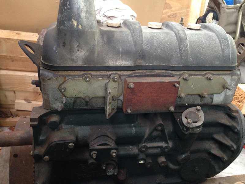

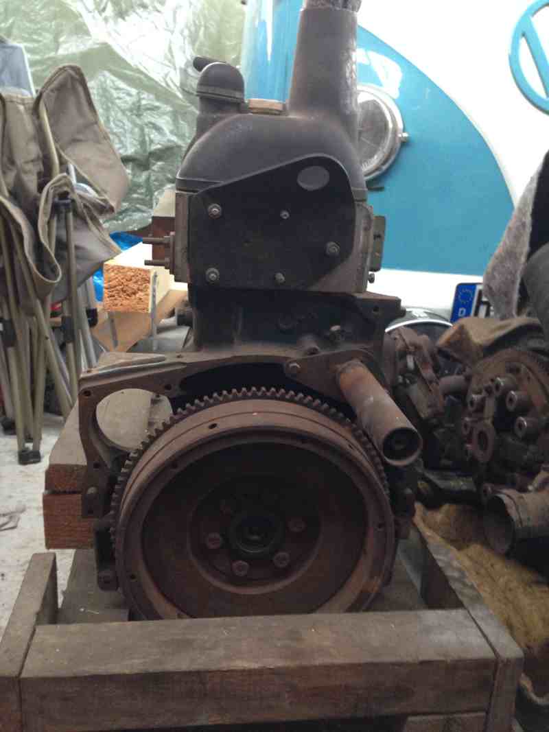

- Beiträge: 2069
Re: DS19 Motor NOS
Stelle doch mal ein paar Foto ein hier, dann haben wir etwas zum puzzlen
sebastianklaus
- Beiträge: 1310
Re: DS19 Motor NOS
sofern ich das auf meinem schlechten Bildschirm hier im Urlaub erkennen kann, handelt es sich um einen Dy- Motor erster Ausführung, also mit 84 PS und hinten liegendem Verteilerantrieb.
Also ein Rennwagenmotor ist das nicht.....
- Beiträge: 1534
- Has thanked: 3 times
Re: DS19 Motor NOS
da er den Kopf mit einfachem Ansaugstutzen hat, tippe ich auf ursprünglich DV mit 78PS.
Weiß nicht, ob sich DV und "kleinere" DY (< DY3) dabei unterscheiden.
Gruß Michael.
Gruß Michael.
