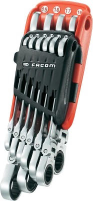

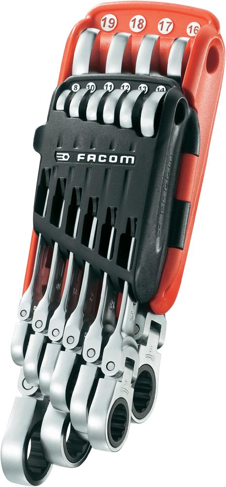

Re: Ratschen(-Ring-)schlüssel
Ich habe diesen Gelenks- Knarren-Ring-Gabelschlüssel- Satz (SW 8/10/11/12/13/14/16/17/18/19 mm) in Verwendung und damit nur beste Erfahrungen gemacht:
[attachment 10022 708268_BB_00_FB_EPS.jpg]
lg ...hannes
lg ...hannes
hmmm, nicht übel, die Facom Teile.......hannes hat geschrieben: Ich habe diesen Gelenks- Knarren-Ring-Gabelschlüssel- Satz (SW 8/10/11/12/13/14/16/17/18/19 mm) in Verwendung und damit nur beste Erfahrungen gemacht:
lg ...hannes
