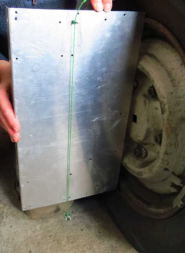

Um den Radsturz jetzt richtig überprüfen zu können habe ich dann eine sehr simpele Version vom offiziellen Radsturzmesswerkzeug (siehe Werkstattanleitung Kapitel 410-0) gebaut. Das sieht so aus:
Damit stellte ich fest dass meine Einstellarbeit ziemlich gut war, der Sturz ist jetzt links und rechts fast identisch und gleich 0.0.
Wieder etwas gelernt!

Re: Fahrzeughöhe links/recht ungleich und Sturz der Räder
...einstellarbeit....-
geht das nicht einfacher mit einer wasserwaage???
- Beiträge: 2069
[quote=dosdres]geht das nicht einfacher mit einer wasserwaage???[/quote]
Wenn man eine Wasserwaage mit (genau) der richtige Länge hat welcher auf die Felgenhörner (richtiges Wort?) aufliegt aber nicht den Reifen berührt, dann sollte das wohl auch gehen.
Das von mir "gebaschtelte" Werkzeug war aber in wenige Minuten erstellt...
gruss
