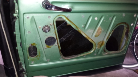

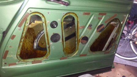

ich habe vor kurzem die beiden rechten Türen meiner D Super 5 zerlegt. Ich zähle an der vorderen Türe einen Bedarf von 17 Tüllen und an der hinteren Türe den Bedarf von 19 Tüllen.
Anbei zwei Fotos.
[attachment 9717 InnenseitehintererechteTre.jpg]
[attachment 9718 InnenseiterechtevordereTre.jpg]
Die Öffnungen verschließe ich mit neuen Türfolien. Ob dann noch die Behandlung der Türpappen mit Klarlack erforderlich ist, weiß ich nicht so recht.

danke für die Richtigstellung/Ergänzung! man braucht also für das Fahrzeug insgesamt 82 Pöppel!
