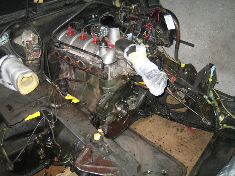

Beiträge: 2048
Re: Kupplung abgeraucht, rutscht durch....
Hallo Thom,
Robert hat es gerade bestens beschrieben. Geht gut, sogar in einer "Standard"-Garage und aufgebocktem Auto. Habe ich diesen Winter gemacht. Wichtig: Motor ca. 2-3 cm anheben, dann geht das Ausfädeln des Getriebes nach oben deutlich leichter.
[attachment 9690 Restmotorklein.JPG]
Bei der Gelegenheit kann man natürlich auch gleich die Bremsen, Lenkmanschetten usw. machen... :-)
