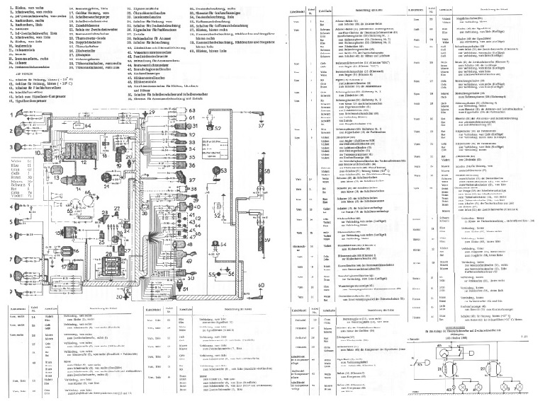

ich würde, wie Gerhard auch, die die Leitung 2 vom Pluspol der Batterie zum Schalter vermuten.
Ggf. kannst mit einem separatem Kabel direkt Plus auf N2 am Schalter legen, wenn alles funktioniert: provisorisch neues Kabel ziehen.
Viel Erfolg.
ps wenn Du einen Schaltplan mit Kabelwegen und Legende brauchst, sende Deine mailadresse dann schick ich Dir eine PDf für A1, habe ich aus den Handbüchern zusammengesetzt, ist aber hier zu groß.
[attachment 9574 Schaltplan.jpg]
Viel Erfolg.
