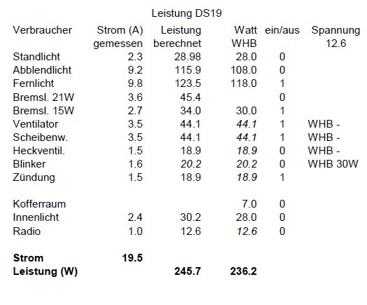

Ich habe eine Aufstellung gemacht:
[attachment 9538 ds19_watt.jpg]
In der Spalte "Strom" habe ich die Ströme gemessen, die die einzelnen Verbraucher bei Motorstillstand aus der Batterie ziehen. Beim Abblend- und Fernlicht ist natürlich auch das Standlicht, sowie die Instrumentenbeleuchtung mit enthalten. Aus den Strömen habe ich die Leistung in der 3. Spalte berechnet, durch Multiplikation mit angenommenen 12,6V Bordspannung. In der nächsten Spalte habe ich die theoretische Leistung nach Angabe der Glühbirnenleistung aus dem WHB übernommen.Für die Werte,die ich nicht im WHB gefunden habe (Zündung, Scheibenwischer, Ventilator) habe ich die gemessenen Werte kursiv aus der 3. Spalte übernommen.
Für den Blinker, der ja nicht konstant die 30W zieht, habe ich eine reduzierte Leistung von 20W angesetzt.
Ursprünglich ist das ganze ein Spreadsheet, so dass ich in der 5. Spalte einen Multiplikator eingesetzt habe, mit dem die unten aufsummierten Einzelleitungen in der Summe erscheinen, je nachdem, ob der entsprechende Verbraucher eingeschaltet ist, oder nicht.
Fazit: bei dem von mir angenommenen pessimistischen Szenario, Fahrt mit Fernlicht, Frontscheibenventilator und Scheibenwischer kann die Lichtmaschine die Batterie immer noch laden. In der Tabelle ist versehentlich sogar das Bremslicht mit dabei. Nimmt man das raus, bleibt als Gesamtleistungsaufnahme sogar nur noch 212W über, was einem Stromverbrauch von knapp 17A entspricht. D. h. zum Laden der Batterie bleiben dann sogar noch 5A über.
Wer es also schafft, im Normalbetrieb seine Batterie leer zufahren, sollte mal nach defekten Komponenten in der Elektrik suchen.
Und: Lässt man die Innenbeleuchtung oder Standlicht versehentlich an, dann ist eine 60Ah-Batterie nach rechnerisch 25 Stunden leer. Eine über Nacht angelassene Innenbeleuchtung sollte am nächsten Morgen immer noch das Anlassen des Motor ermöglichen.
Beiträge: 2569
Has thanked: 13 times
Re: Gleichstrom-LiMa
Langhuber hat geschrieben: ...
Wer es also schafft, im Normalbetrieb seine Batterie leer zufahren, sollte mal nach defekten Komponenten in der Elektrik suchen...
sehr schöne Aufstellung.
Das pessimistische Szenario ist doch aber eher Stop and Go mit Licht, Radio an, Scheibenwischer ggf. Heckscheibenheizung, weil beschlagen, permanent auf der Bremse, niedrige Drehzahl, dann ist die Batterie auch bald leer ohne Störung in der Elektrik, weil man immer zwischen den Verbrauchszuständen in den niedrigen Drehzahlen hin und her pendelt, bei der die Batterie leider nicht geladen wird, aber viel aushelfen muß.
Das hat Klacks mal sehr schön mit einem Schreiber aufgezeichnet. In "Der Kupferwurm" von Carl Hertweck.
Für Schönwetterbetrieb ohne viele Verbraucher gebe ich Dir recht, dann sollte die Batterie immer halbwegs voll sein.
Das gilt natürlich nicht für Obenölfahrer, die mit 1000 U/min durch die Gegend geistern, um den Verbrauch unter 5,6 l/100 km zu treiben ...

Langhuber Verified
Beiträge: 1614
[quote=hgk]
Also: Heckscheibenheizung?
Wie Du meiner Aufstellung entnehmen kannst, habe ich mir einen kleinen (zeitgenössischen) Ventilator, Design "Rosinenbomber", aka Douglas C-47 montiert, der bescheidet sich laut meiner Aufstellung mit 1,5A.
Logisch, heizbare Heckscheibe und Drehstromlichtmaschine bedingen sich gegenseitig.
Und dass man im städtischen Stop-and-Go-Verkehr wenn man nicht aufpasst, Schwierigkeiten kriegen kann, habe ich anderweitig auch schon geschrieben. Wobei aber zu beachten ist, dass selbst wenn die LiMa nur einen Teil des Gesamtstromes liefert, wird dennoch die Batterie entlastet: 10A Strom für das Licht liefert eine Batterie 6 Stunden lang. Wenn von diesen 60Ah
wenigstens die Hälfte von der LiMa geliefert wird, sollte man eigentlich durch die Nacht kommen.
Aber auch VW-Käfer mit 130W LiMan galten zu ihrer Zeit als durchaus alltagstauglich.
