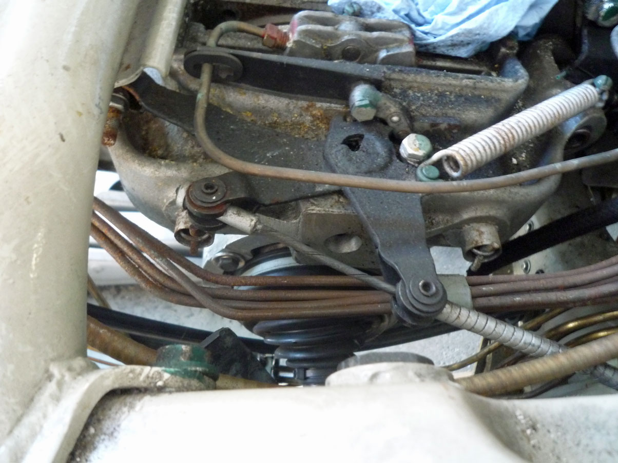

hier mal eine echte Expertenfrage. Bei meiner 58er sind noch die ganz frühen Bremssättel mit den Rückholfedern verbaut. Bereits ab Februar 58 wurden die Sättel geändert und die Rückholfedern weggelassen.
Fakt ist, diese Teile haben jetzt mehr als 57 Jahre einwandfrei funktioniert.
[attachment 9461 L1120909w.jpg]
Es gibt allerdings eine Werksanweisung, die besagt, dass die Rückholfedern zwingend entfernt werden müssen.
Im Zuge dieser Arbeit sollen die Bremsschuhe, Stößel der Kolben, Umlenkhebel der Feststellbremse und der gesamte Nachstellmechanismus der Bremsbeläge gegen die neue Ausführung getauscht werden.
Eigentlich ein Komplettumbau auf die spätere Version.
Vermutlich auch aus Kostengründen, hat dieser Umbau an meiner 58er niemals stattgefunden. Ehrlich gesagt widerstrebt es mir, diesen Umbau jetzt durchzuführen.
Allerdings möchte ich auch nicht mit einem unnötigen Risikofaktor unterwegs sein. Kennt jemand die konkreten Gründe für das Weglassen der Rückholfedern sowie der weiteren Änderungen?

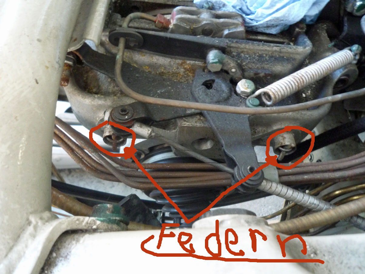

zunächst besten Dank für die zahlreichen Antworten. Vorweg eine kleine Klarstellung, da es hier augenscheinlich Verwechslungen gibt. Gemeint sind natürlich die im Foto markierten Federn.
[attachment 9465 L1120909ws.jpg]
Bei der originalen 61er DS die ich Ende der 80ger geschlachtet habe, gab es diese Federn bereits nicht mehr. Der Nachstellmechanismus entsprach ebenfalls bereits der neueren Ausführung.
@oliverf - die Erklärung erscheint mir plausibel. Ich habe mich schon immer über die minimal verzögert einsetzende Wirkung der vorderen Bremsen gewundert.
Gefahren sehe ich allerdings nicht und die Bremswirkung ist übrigens mehr als hervorragend. Von daher werde ich die Sättel reinigen und revidieren. Natürlich wie immer nur mit NOS-Teilen.

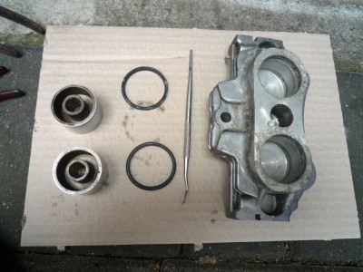

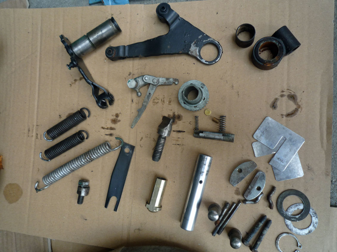

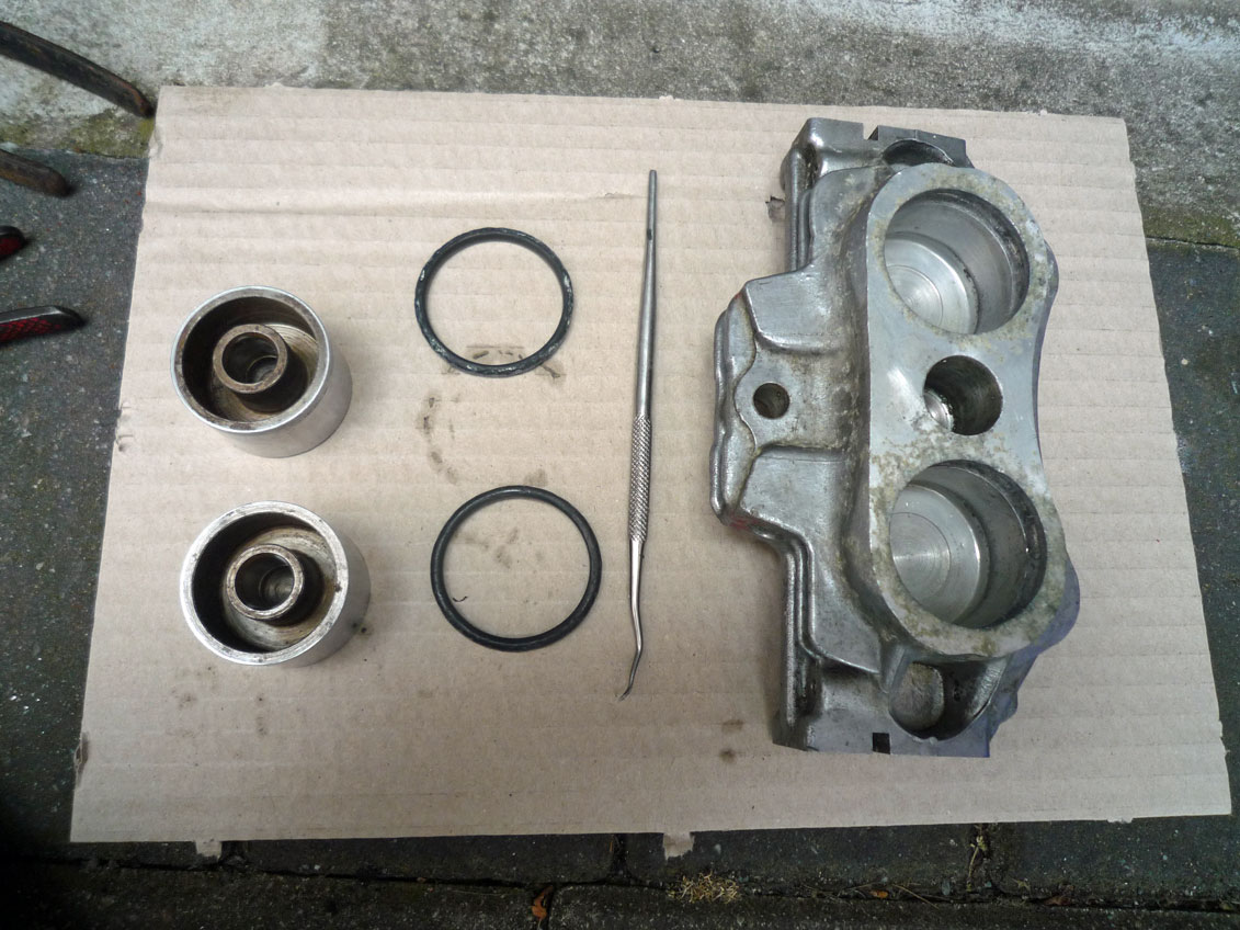

Anbei die Fotos eines komplett zerlegten Ur-Ur-Bremssattels.
[attachment 9517 L1120977w.jpg]
[attachment 9518 L1120979w.jpg]
[attachment 9519 L1120980w.jpg]
Zwischenzeitlich habe ich mich mit der Materie detailliert befasst und entschieden, die Bremssättel gemäß der technischen Anweisung umzubauen.
Die Federn werden also einschließlich aller erforderlichen Bauteile entfernt, der Nachstellmechanismus hingegen, mit allen erforderlichen Teilen auf die spätere Variante modifiziert.
