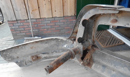

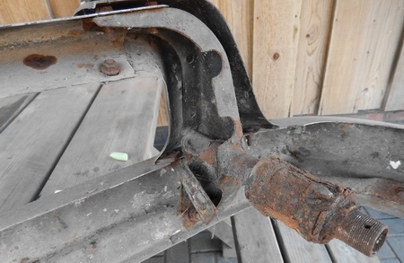

Re: Ur-Stoßstange mit Schürze...
So Update:
Wie ich es mir gedacht hatte, sind die originalen Halter noch vorhanden und lediglich die Stoßstangenblätter und Verbinder ausgetauscht worden. Damit habe ich natürlich ein Problem weniger.
Zustand ist auch noch ok, sandstrahlen und neu grundieren / lackieren müsste reichen, um die wieder schön zu machen.
Für die Alu-Stoßstangenteile habe ich auch schon Verchromer kontaktiert. Eine originalgetreue Restoration könnte also gelingen.
Und beim Bearbeiten nicht vergessen, die Halterungen und insbesondere auch deren Rohre gerade zu biegen. Sie sind schon kräftig außer Form. Aber rettbar. Uli
[quote=1956-1969]
Und beim Bearbeiten nicht vergessen, die Halterungen und insbesondere auch deren Rohre gerade zu biegen. Sie sind schon kräftig außer Form. Aber rettbar. Uli[/quote]
Ja, vor allem Beifahrerseite sieht das Rohr ziemlich nach unten verbogen aus.
Ich gehe davon aus, die müssen möglichst rechtwinklig zum Halter sein?
Gruß,
Ekki

- Beiträge: 5135
- Has thanked: 17 times
[quote=Ekki]
[quote=1956-1969]
Genau. Die Rohre sind urspruenglich ganz gerade. Die Originallinie ist in der Regel immer noch zwischen den beiden "Blaettern" des Halters vorhanden. Die Fortsetzung nach vorne ist dann meistens nach unten abgebogen, wie bei deinen Haltern und muss dann wieder hochgebogen werden, bis das gesamte Rohr wieder gerade ist.
