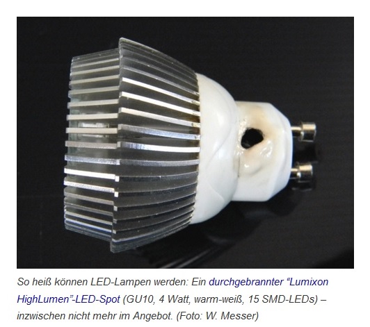

Pit hat geschrieben: Hallo Hans,
stimmt das nicht, dass die 28W LED ungefähr so viel Wärme erzeugt, wie die 15W Glühlampe?
Ja,
grob kann man sagen, daß bei den z.Z. am Markt erhältlichen Objekten rund 60% in Wärme umgesetzt werden. d.h. die Wärmeabgabe der 28W LED liegt in vergleichbarter Größenordnung wie die 15 W
und genau das ist das Problem:
Die 15 W Glühbirne liegt dann schon (geschätzt) bei 80-90 Grad Oberflächentemperatur und da ist die LED ohne Kühlmaßnahmen futsch.
Hab auf die schnelle nur ein Foto von einer verbrannten GU 10 gefunden, die hatte nur 4 W. Jetzt stell Dir mal vor, Du hättest 28 W, also 7 mal so viel auf noch engerem Raum der BA15 ...
[attachment 9003 LED.jpg]
Also LED Produkt suchen mit 2 W und 60 lm/W = 120 lm entspricht 15 Watt Glühlampe (s.o.) und entwickelt deutlich weniger Wärme. (Die wird man allerdings noch nicht für 2,50 Euronen bekommen, falls doch, nehme ich auch 6 Stk.) Idealer Weise über eine Halbkugeloberfläche strahlend (geht ja auf Weihnachten zu ...)
(Die von Klemens hat nur 3,5 lm/W und 1 W mithin = 3,5 lm statt 120 lm, also deutlich zu wenig, wird (wahrscheinlich) nicht zu heiß, ist aber deutlich zu dunkel, kann zum Erkennen aber immer noch reichen, deshalb ausprobieren ...)
