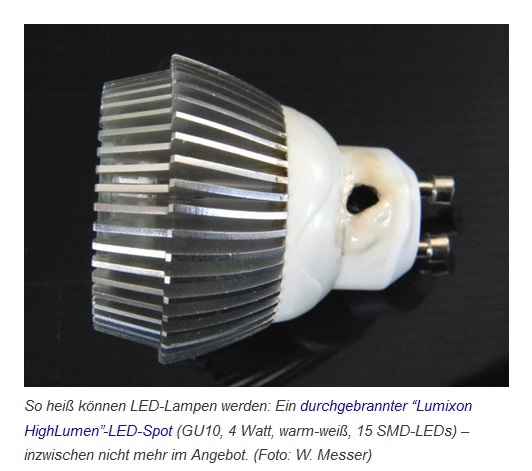

Die 15 W Glühbirne liegt dann schon (geschätzt) bei 80-90 Grad Oberflächentemperatur und da ist die LED ohne Kühlmaßnahmen futsch.
Hab auf die schnelle nur ein Foto von einer verbrannten GU 10 gefunden, die hatte nur 4 W. Jetzt stell Dir mal vor, Du hättest 28 W, also 7 mal so viel auf noch engerem Raum der BA15 ...
[attachment 9003 LED.jpg]
Also LED Produkt suchen mit 2 W und 60 lm/W = 120 lm entspricht 15 Watt Glühlampe (s.o.) und entwickelt deutlich weniger Wärme. (Die wird man allerdings noch nicht für 2,50 Euronen bekommen, falls doch, nehme ich auch 6 Stk.) Idealer Weise über eine Halbkugeloberfläche strahlend (geht ja auf Weihnachten zu ...)
(Die von Klemens hat nur 3,5 lm/W und 1 W mithin = 3,5 lm statt 120 lm, also deutlich zu wenig, wird (wahrscheinlich) nicht zu heiß, ist aber deutlich zu dunkel, kann zum Erkennen aber immer noch reichen, deshalb ausprobieren ...)
