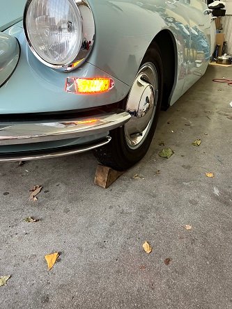

Anbei ein wenig Erleutchtung zu diesem Thema.
Hier ein Blinker von SEIMA mit transparentem Glas.
Birne 6V 18 W orange gefärbt.
Heller geht es ja wohl kaum.
Dafür gibt es meiner Meinung nach gleich mehrere Gründe.
Die SEIMA Blinkleuchten sind absolut transparent und glasklar.
Weiterhin sind die Gehaüse von innen perfekt verspiegelt.
Diese runden Dinger, die mich optisch zunächst gestört haben, verstärken das Licht und die Leuchtkraft enorm.
Da bei dem mechanischen Blinkrelais mit Hitzdraht die Blinkintervalle länger sind, entwickelt die Birne auch ihre volle Leuchtkraft.
Es gibt die baugleichen Blinkleuchten auch von AXO, da sind die Eigenschaften aber deutlich schlechter.
Die Gläser sind bläulich und nicht so transparent. Gleichzeitig sind die Gehäuse von innen nicht vernüftig verspiegelt.
Das Resultat fällt entsprechend bescheidener aus.
Die orange durchgefärbten Blinkergläser aller Baureihen schlucken extrem viel Licht. Aus diesem Grund sind diese Blinker selbst
bei den späten modellen unter starker Sonneneinstrahlung oft schlecht zu sehen.
Ich sehe zunehmend späte Modelle mit transarenten Blinkergläsern und orange eingefärbten Birnen.
Auch hier ist die Leuchtkraft erheblich höher.

rsa404 hat geschrieben: Sa 23. Dez 2023, 15:07Diese runden Dinger, die mich optisch zunächst gestört haben, verstärken das Licht und die Leuchtkraft enorm.
Welche runden Dinger genau meinst Du? Die Glühlampen?
Ansonsten kann ich Deinen Ausführungen im Prinzip zustimmen: Hier einer von drei nicht optimal gelagerten NOS-Blinkern von AXO, die ich kürzlich für sehr kleines Geld erstanden habe:
In der Tat sind die Gläser leicht bläulich. Die Verspiegelung der Reflektoren hingegen ist nicht sooo schlecht, auch wenn sie an der nach unten gerichteten Fläche etwas dünn anmutet.

Hallo Henning,
die Verspiegelung bei diesem AXO sieht in der Tat prima aus :-)
Ich meine diese runden in der Innenseite des Blinkerglases konvexen Elemente.
Ralf

rsa404 hat geschrieben: Sa 23. Dez 2023, 17:43 Hallo Henning,
Ralf
Ah, die Optik in Form von Mini-Linsen. Die sehen doch cool aus…
