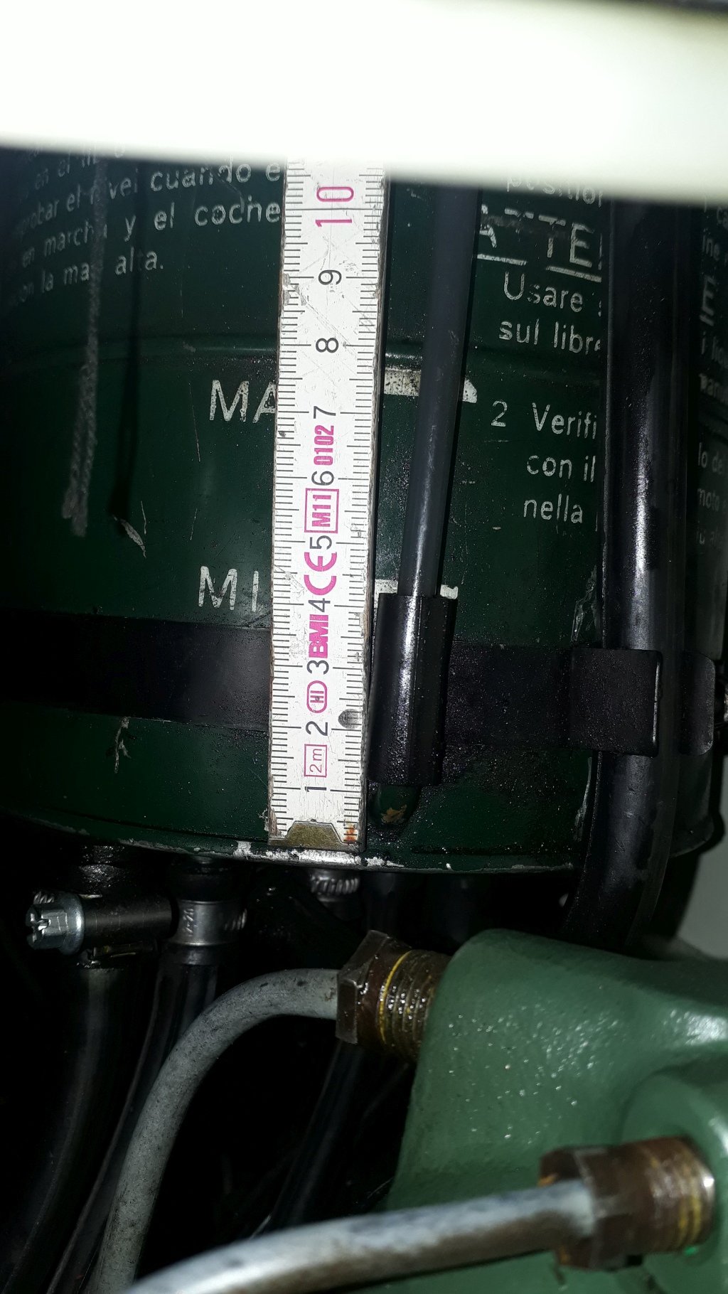

Kann ja sein, dass ihr beide im Bilde seid, um welches Fahrzeug es sich handelt, ansonsten muss beachtet werden, ob Halbautomat oder nicht, was die Position der Min- und Max-Markierungen betrifft!Pit hat geschrieben: Fr 30. Dez 2022, 11:42 Ja ganz oben.
Die Max-Markierung ist ca. 1cm (geschätzt) unterhalb des unteren "Wulstes" bei ca. 1/3. Schau mal bei den Händlern nach Bildern vom Fass.

Ja ist eine DS 23 Halbautomat Vergaser.
Ich habe jetzt 6 cm Höhe LHM im höchsten Stand

Hört sich für mich wenig an (wie denn gemessen - 6 cm über Fassboden oder über Gummitülle?), kann aber gerade nicht nachsehen. Pit, du hast auch HA, oder? Dann sollte es ja eigentlich passen.DS_Schorsch hat geschrieben: Fr 30. Dez 2022, 13:57 Hallo Zusammen
Re: LHM Pfütze hinten Fahrerseite
Außen von der Oberkante der Bördelung sind es ca. 8cm bis zur Max-markierung. Bei meiner 21HA.
Mit 6cm bist du im grünen Bereich!
Was ist beim Entlüften unklar? Du musst nicht beide Seiten gleichzeitig machen.

Ja 6cm vom Boden gemessen.
@Pit
Kannst Du mal Bitte bei Gelegenheit die Abmessungen von Min. und Max in cm vom Fassboden mitteilen dann kann ich das bei mir auch mal markieren.

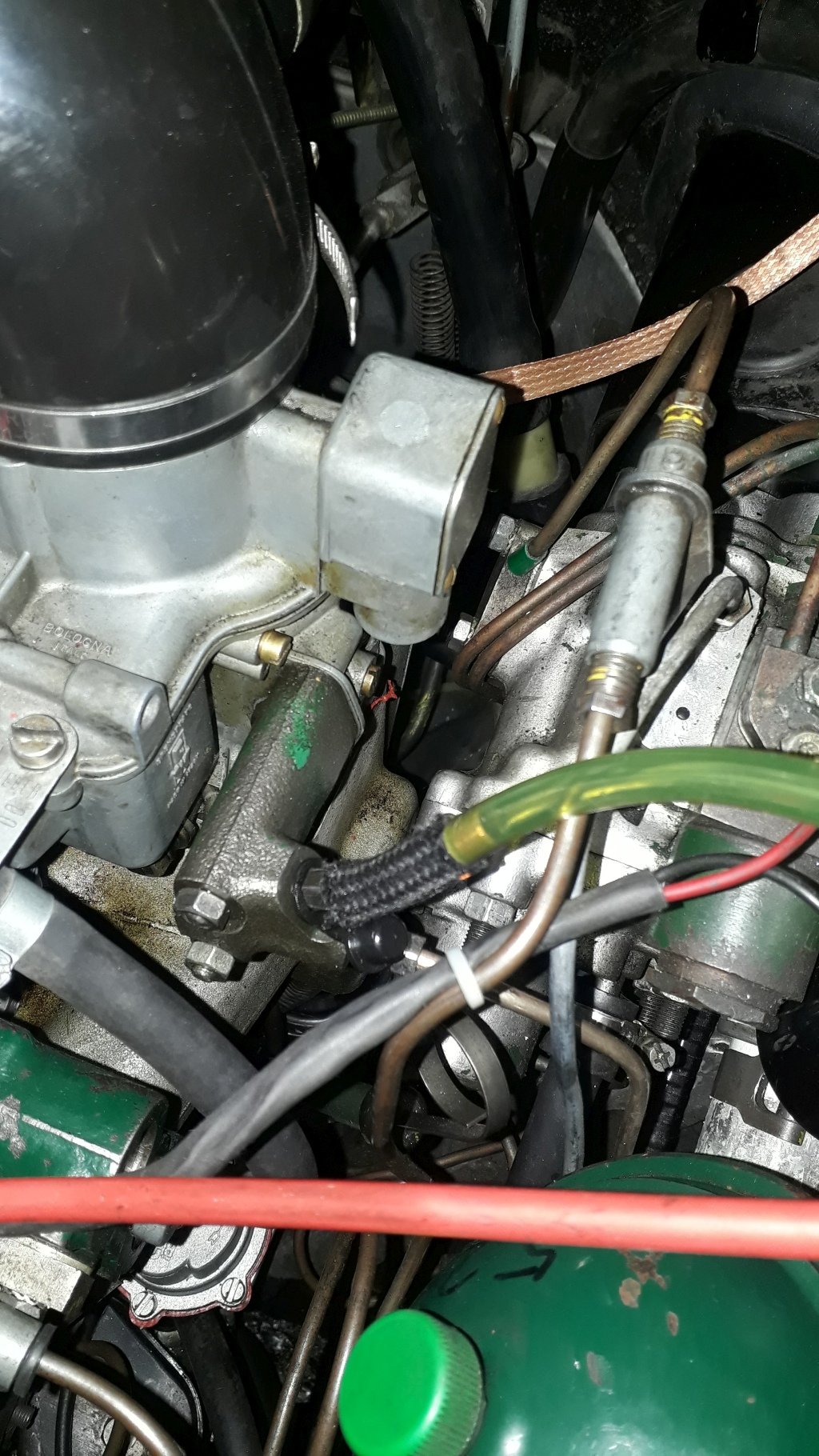

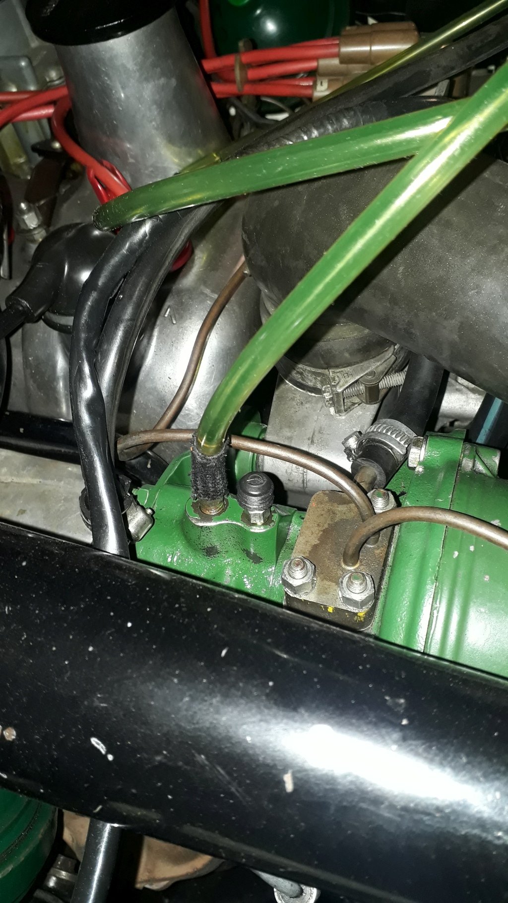

Wegen dem Entlüften kann ich mit dem Bild in der Reperaturanleitung nicht so viel Anfangen bzw. bin mir nicht sicher wo die Entlügtungsschraube ist und wo ich die Schläuche die zum Entlüften in das Fass sollen anbringen muss.
Muss mir das alles noch genauer anschauen.
@Pit

Kann ich probieren aber man kommt da nicht so toll hin. Besser ginge es, wenn jemand ein ausgebautes Fass hätte.
Vielleicht meldet sich ja jemand. Sind alle HA- Fässer gleich?
Hallo Schorsch,
vielleicht helfen die Bilder. Beim Entlüften am besten einen Lappen unter die Entlüftungsschrauben klemmen.
