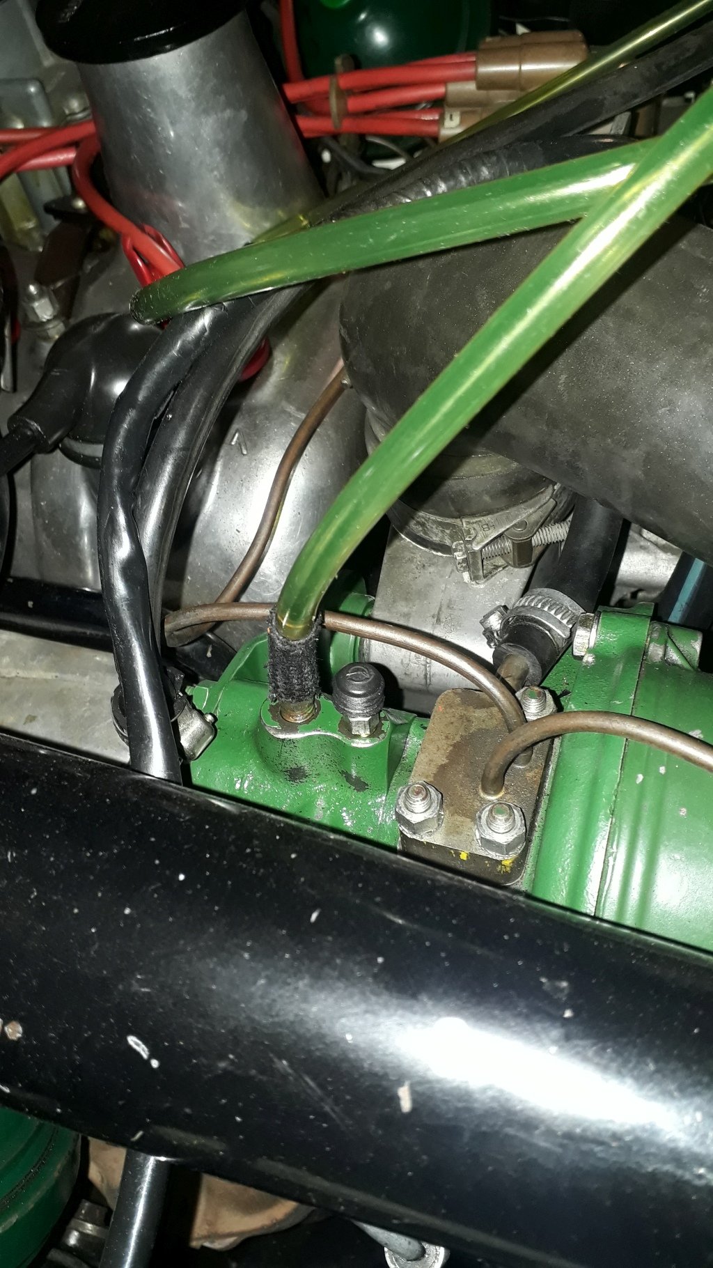

Wegen dem Entlüften kann ich mit dem Bild in der Reperaturanleitung nicht so viel Anfangen bzw. bin mir nicht sicher wo die Entlügtungsschraube ist und wo ich die Schläuche die zum Entlüften in das Fass sollen anbringen muss.
Muss mir das alles noch genauer anschauen.

vielleicht helfen die Bilder. Beim Entlüften am besten einen Lappen unter die Entlüftungsschrauben klemmen.
