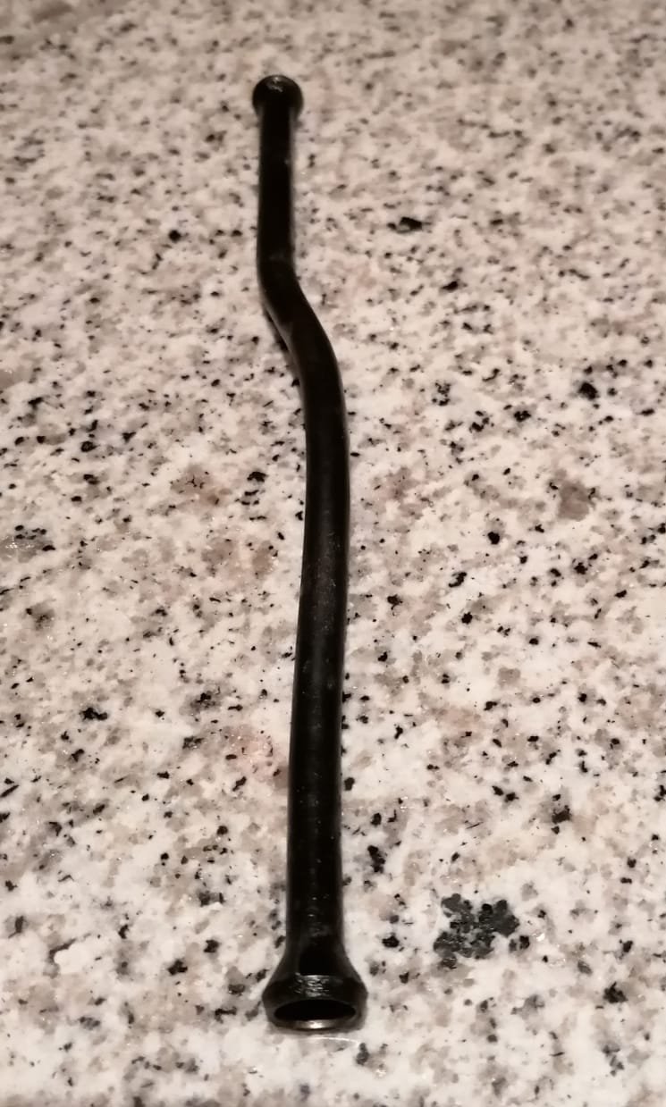

So sieht das dann aus:
Hatte hier in der Gegend alleine drei Fälle bei DS-Motoren. Alles Autos die lange standen und wieder mit dem Altssprit in Betrieb genommen wurden.

Beiträge: 2188
Re: Beim Start kommt Ruß aus dem Auspuff
Hatten Jürgen und ich auch. Er mit Folgeschäden, ich zum Glück ohne, aber nur knapp!

Beiträge: 1541
Beitrag von ...hannes »
Hallo Micha, physikalisch ist die verbogene Stösselstange für mich nur erklärbar, dass der alte Sprit nicht mehr zündfähig gewesen war und das angesaugte Benzin im Zylinder dann zu quasi einem "Wasserschlag" geführt hat.

Beiträge: 3357
Has thanked: 7 times
...hannes hat geschrieben: Mi 3. Jan 2024, 15:05 Hallo Micha, physikalisch ist die verbogene Stösselstange für mich nur erklärbar, dass der alte Sprit nicht mehr zündfähig gewesen war und das angesaugte Benzin im Zylinder dann zu quasi einem "Wasserschlag" geführt hat.
Einspruch. :-)
Das Aufsaugen von Benzin durch den Vergaser wie bei eine Spritze halte ich für unmöglich.
Beiträge: 2188
Die Stösselstangen verbiegen durch in ihren Führungen verklebte Einlassventile, verursacht durch überlagertes Benzin. Während die Ventile bei warmem Motor noch gängig sind, sorgt das Erkalten für überraschend starke Anhaftung. Die Kolben knallen dann beim nächsten Startversuch gegen die offen stehenden Ventile („Klöng - Klöng - Klöng - Klöng“ - widerliches Geräusch!).
...hannes
Beiträge: 1541
Gute Erklärung, klingt logisch. Demnach ist der Schaden auch nicht zu verhindert, wenn man lege artis den Motor nach so langer Standzeit vorerst einmal von Hand mit der Kurbel durchdreht...
