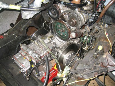

Damit wollte ich hier (etwas unbeholfen) klären, dass ich´s erstens nicht selber mache, zweitens nachlesen, in wie weit sich´s mit dem bisherigen Input deckt und damit drittens, abschätzen wollen, wie lange meine Werkstatt des Vertrauens wohl brauchen würde. Außerdem würde ich das Kapitel "meiner" Werkstatt vorlegen (obwohl die bisher ALLES ohne meine Bücher bestens hinbekommen haben). Ich habe bisher zweimal "ca. 10 Std." genannt bekommen. Den von dir genannten threat habe ich eben durchgelesen. Besten Dank - sehr aufschlussreich! Da sind´s bis zu 20 Std., wobei ihr Spezis euch wohl etwas uneinig seid, was da alles demontiert werden muss.

Die Arbeiten an den Bremsen werden tatsächlich im Kapitel Arbeiten an den Bremsen beschrieben…
Es ist aber so, dass darin soweit ich mich erinnere steht: vorher xyz ausbauen.
Du musst dir also die vollständige Sequenz selbst zusammenstellen.

Du musst die Systematik der Reparaturanleitung verstehen, Bd. 2 ist "Aus- und Einbau von Organteilen" und darum geht es hier. Um die Scheiben zu wechseln, braucht es 451-1 II, "Aus- und Einbau der Tragplatten" =Bremssättel: Dann müsssen nur noch die Antriebswellen abgeschraubt werden, um die Scheiben zu tauschen. Wenn ich es machen müsste, würde ich dafür einen ganzen Tag brauchen, eine professionelle Werkstatt sollte es in 4-5 Stunden hinbekommen. Ist wirklich kein Hexenwerk, sondern eine Standardreparatur. Ein gewisser Aufwand ergibt sich nur dadurch, dass der Kühler und der ganze Kram raus und das Getriebe an den Kran gehängt werden muss.

Wie gesagt. Gemessen daran, dass man ans Kühlsystem muss, ans Hydrauliksystem, die Scheiben auf Schlag prüfen muss, die Getriebelagerung öffnet und daher abstützen muss, die Handbremse ausbaut und wieder einstellt, und am Besten die großen Muttern der Differntial Halbachsen nachzieht (was nicht im Handbuch steht) …
…Ist das für einen Gelegenheitsschrauber schon das große Besteck.
Geht mir nicht um Recht haben. Sondern um das richtige Einschätzen der Aufgabe.

Bekanntermaßen hat´s damals die Bremsscheibe zerschlagen, die Welle hat an einem Bolzengewinde ein wenig Schaden genommen. Ich habe also damals tatsächlich einen Bolzen nach dem anderen verloren – also richtig Glück gehabt! Nach langem Warten auf einen Termin hab ich´s dann die Werkstatt meines Vertrauens machen lassen. Euch möchte ich nochmals vielen, vielen Dank sagen, sehr zuvorkommend! Und ganz besonders danke ich unserem Technik-Jürgen, Jürgen Peters: Seine Rundum-sorglos-Begleitung war … fürsorglich. Besser geht nicht – vielen Dank auch nochmal über diesen Weg.
