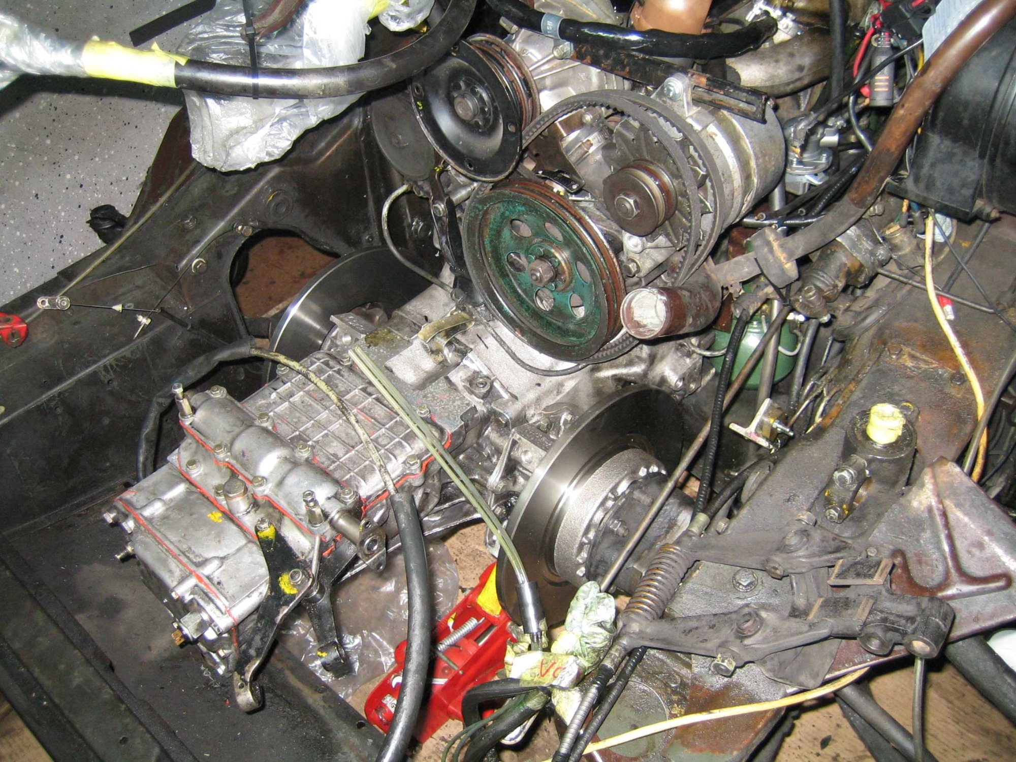

Die Arbeiten an den Bremsen werden tatsächlich im Kapitel Arbeiten an den Bremsen beschrieben…
Es ist aber so, dass darin soweit ich mich erinnere steht: vorher xyz ausbauen.
Du musst dir also die vollständige Sequenz selbst zusammenstellen.
Beiträge: 3651
Re: Liegengeblieben ...
Hallo Thomas,
Du musst die Systematik der Reparaturanleitung verstehen, Bd. 2 ist "Aus- und Einbau von Organteilen" und darum geht es hier. Um die Scheiben zu wechseln, braucht es 451-1 II, "Aus- und Einbau der Tragplatten" =Bremssättel: Dann müsssen nur noch die Antriebswellen abgeschraubt werden, um die Scheiben zu tauschen. Wenn ich es machen müsste, würde ich dafür einen ganzen Tag brauchen, eine professionelle Werkstatt sollte es in 4-5 Stunden hinbekommen. Ist wirklich kein Hexenwerk, sondern eine Standardreparatur. Ein gewisser Aufwand ergibt sich nur dadurch, dass der Kühler und der ganze Kram raus und das Getriebe an den Kran gehängt werden muss.

Ja, man muss schon Einiges abbauen.
