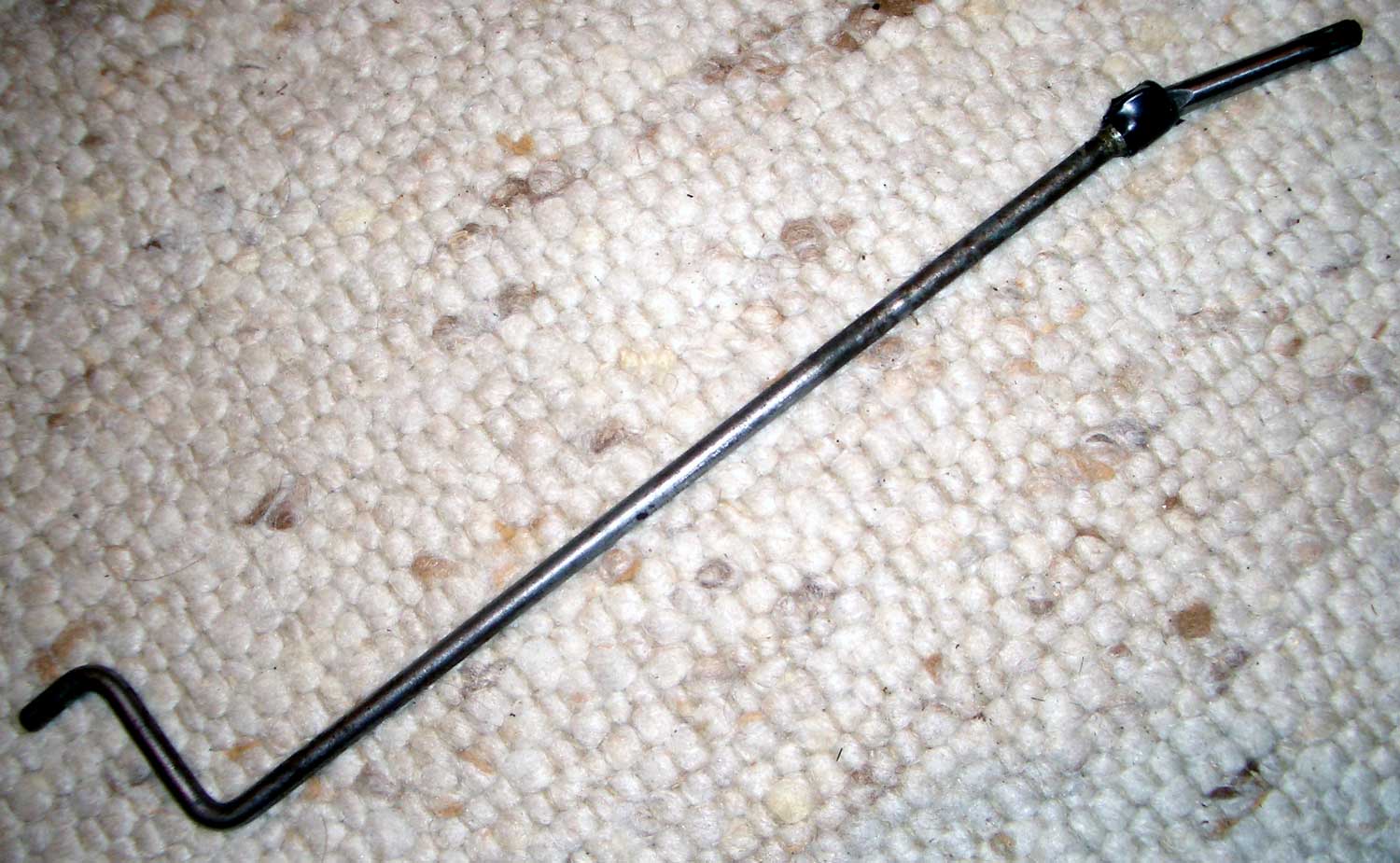

das Werkzeug ist im Clubbestand vorhanden und für Mitglieder ausleihbar:
[attachment 16574 060-2129T.jpg]
Beiträge: 3655
Re: Premier Model DS 59 Bremsbelagwechsel
Ich habe das Werkzeug vor Jahren mal in eine Dreherei mitgenommen und gefragt, ob sie das anfertigen könnten. Die mussten passen, weil sie mit ihren Werkzeugen keine Möglichkeit sahen, es exakt 1:1 zu kopieren. Ich weiss jetzt nicht mehr genau, worin das Problem bestand, aber es scheint nicht ganz trivial zu sein. Es ist imho sinnvoll, Markierungen anzubringen (rechts/links unterschiedlich!) und einen Stellring als Anschlag zu verwenden, da man Gefahr läuft, das Zahnrad zu beschädigen, wenn man es zu tief einschiebt.
