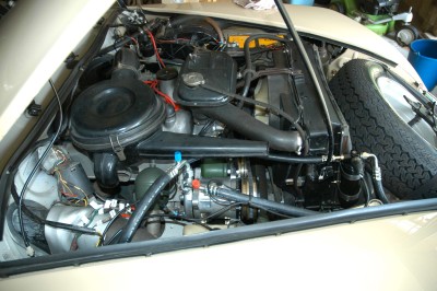

Hallo Klaus,
Wenn ich mich recht entsinne ist der Draht auf Deinem Foto die Zuleitung zur Kupplung, Masse sollte Gehäuse sein?
Viele Grüße Mike

Danke fürs Bild. Aber ist bin jetzt etwas verwirrt. Was für eine Kupplung? Masse an Gehäuse, das kann ich mir vorstellen. Gruß Klaus

Nach meinem Kenntnisstand wird die Riemenscheibe des Kompressors permanent angetrieben.
Und der Kraftschluss zum Kompressor wird erst dann hergestellt wenn die Magnetkupplung geschloßen wird.
Um die Klimaanlage regeln zu können muß sich der Kompressor ja an und abschalten lassen oder?
Viele Grüße Mike

Wahrscheinlich ist das herausgeführte Kabel der Plus-Anschluss, während Minus übers Gehäuse hergestellt wird. Möglicherweise, wenn es ein Taumelscheiben-Kompressor ist, wäre das jedoch egal.
Beste Grüße, Uwe

Also das herausgeführte Kabel ist definitiv der Plus (Minus über Chassis ) und ich bestätige meine Vorredner Klima Ein Magnetkupplung wird erregt,somit läuft Verdichter an und es wird kalt (sofern alles andere passt ).Klima Aus Strom für Magnetkupplung wird weggeschalte somit läuft Riemenscheibe am Verdicht leer mit.
