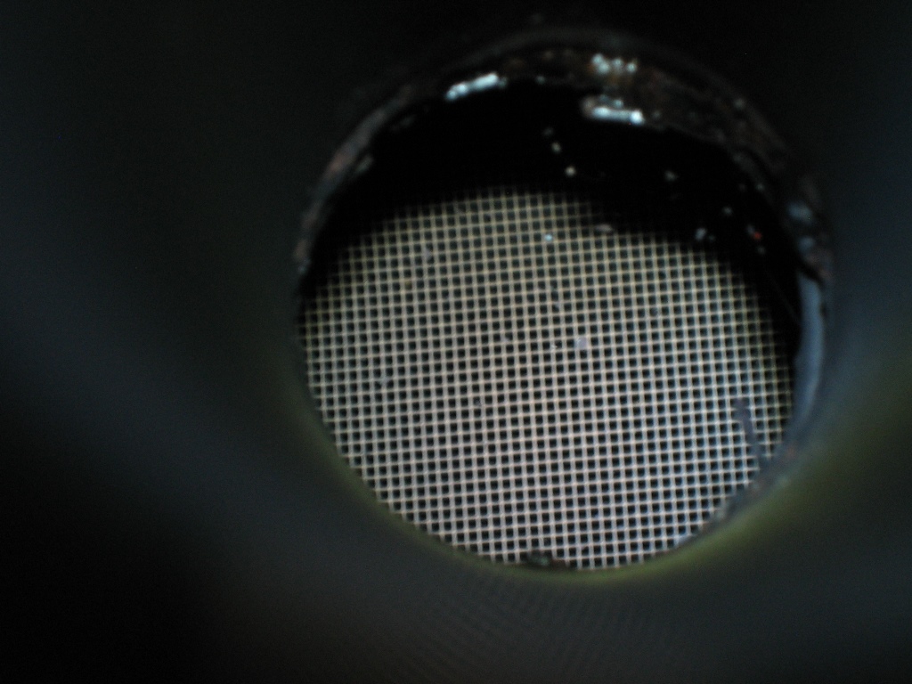

ssiegert Verified
Beiträge: 660
Wohnort: Germering
Re: DX4 Motor mit Hitzeproblem
Hallo Thorsten,
anbei die Bilder von Lambdasonde und dem, was ich durch das Rohr im inneren sehen kann. Ist zu interpretieren, aber ich denke da liegt ein Problem. Schaut Mars-mässig aus. Ich suche jetzt die Beschreibung von dem Kat raus und der Lambdasonde. vielleicht gibt das noch was her. Ansonsten brauche ich jemanden, der das Ding öffnen kann. Klar, kriege ich auch hin, aber dann ist das Ding kompett kaputt und das will ich nicht.
Danke und Grüße
ssiegert Verified
Beiträge: 660
Wohnort: Germering
Hier noch ein Bild vom Schema des Aufbaus. Ist also der Vorkat, den man sehen kann. Den Hauptkat kann man, wenn überhaupt, nur von der anderen Seite mit Endoskop sehen.
Beiträge: 2048
Upps! Mit welchem "Brennstoff" bist Du denn gefahren?
Das schaut nicht gut aus!

Beiträge: 1628
Beitrag von aquablader »
Das sieht ja so aus wie ein Metallkat. Die können einiges ab, bis sie verschmelzen.
Jetzt müsste man rausfinden, ob der Hauptkat einen Metall- oder Keramikmonolithen hat.
Ist noch gar nicht so lange her, daß ich selbst einen verschmolzenen Metallkat hatte, das war am Kat-Eingang erst gar nicht zu sehen. Die Reaktionswärme heizt anscheinend das Ende des Monolithen stärker auf... also offen machen.
Wenn schon die Sonde so angeschmolzen ist, kommen m.E. drei Ursachen in Frage: extrem mageres Gemisch, verbranntes Öl und Zündaussetzer... hattest Du nicht auch von sehr weißem Kerzengesicht geschrieben?
