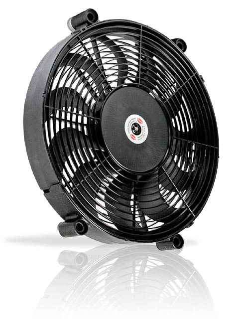

Wenn es trotz frischem dreireihigem Kühler nicht reicht, ist mein Vorschlag ein moderner effizienter Zusatzlüfter mit "Tunnel", sprich Gehäuse um den Flügel, montiert vor dem Kühler u. dem eventl. Klimakühler. Kann mit dem vorhandenen Relais des originalen E-Propellers (der eh nur Luft quirlt) gesteuert werden.
Zum Beispiel:
https://www.amazon.de/Motorsport-254-MM ... %C3%BCfter
Gibt´s auch in leise.

Warum "quirlt" der originale Lüfter nur, während der neue Zusatzlüfter (blasend) effizienter sein soll. Der originale Lüfter sitzt direkt saugend vor dem Kühler und somit vor dem Schacht (Tunnel). Der neue Lüfter muss zudem meistens (immer?) betrieben werden. Ansonsten wäre die Durchluftmenge (Querschnitt) stark behindert/reduziert!
Dass die Leistungsangaben (Watt, Ampere) fehlen, dürfte einen nachvollziehbaren Grund haben.
BTW: Egal wie groß (Abstrahlfläche) ein Kühler ist, ohne große Temperaturdifferenz/Gefälle zu seiner Umgebungstemperatur nützt es nix. Und je näher das Bodenblech mit seinen heißen Schalldämpferrohren an der Straßenoberfläche ist, desto mehr wärmt sich das Chassis auf. Auch dürfte es mit der kühlenden Luftbewegung (Wind) eng werden. Dann wird's mollig warm im Innenraum.

Ich staune, daß ich Dir altem Aeronauten/ Flieger erklären muss, daß ein Propeller viel wirksamer ist, wenn er in einem "Gehäuse" wirken kann. Mir fällt leider kein Fachbegriff für den Rahmen/das Gehäuse ein, den ein moderner E-Lüfter mittlerweile in allen halbwegs aktuellen KFZ um sich hat.
So´n Ding mein ich:
Foto von der Kenlowe Seite
Der originale elektrische Zusatzlüfter, montiert im Luftkasten hinter dem Kühler eben ohne diese Luftführung um ihn herum ist nur ein Quirl.
Der grosse, von Keilriemen angetriebene Propeller ist auch erst dann effektiv, wenn der Luftkasten optimal um ihn herum ausgerichtet ist, also einen gleichmässigen möglichst kleinen Spalt hat.
