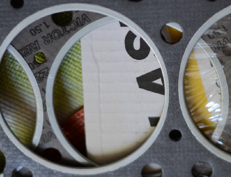

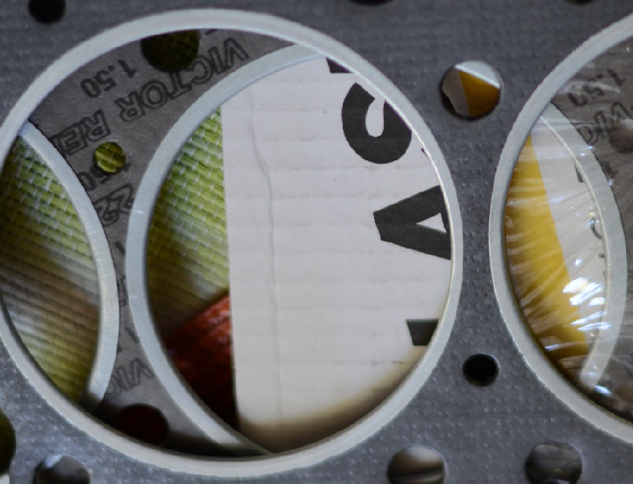

Die massivere Wulst fällt schon im dierekten Vergleich auf: (Oben Standard, Unten Übermaß)
[attachment 10443 1DSC_5195.jpg]

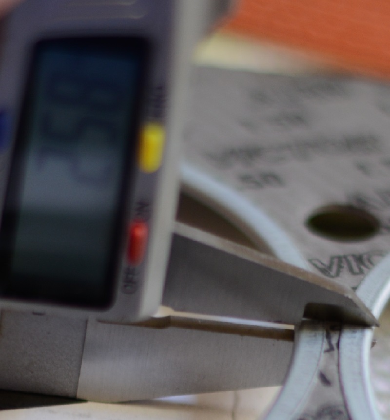

Die Steghöhe (ungequetscht) der dicken Dichtung liegt zwischen 2,3 - 2,5 mm, d.h. fast 0,8 - 1 mm stärker als die Dichtung selbst, sieht also aus wie in Pits Bild.
[attachment 10444 2DSC_5196.jpg]

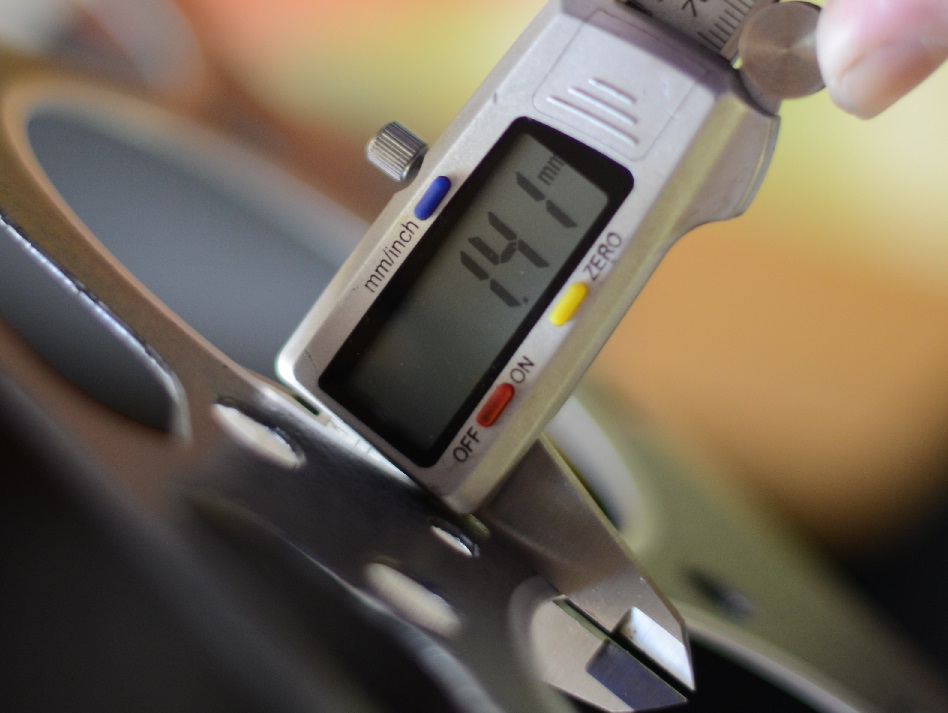

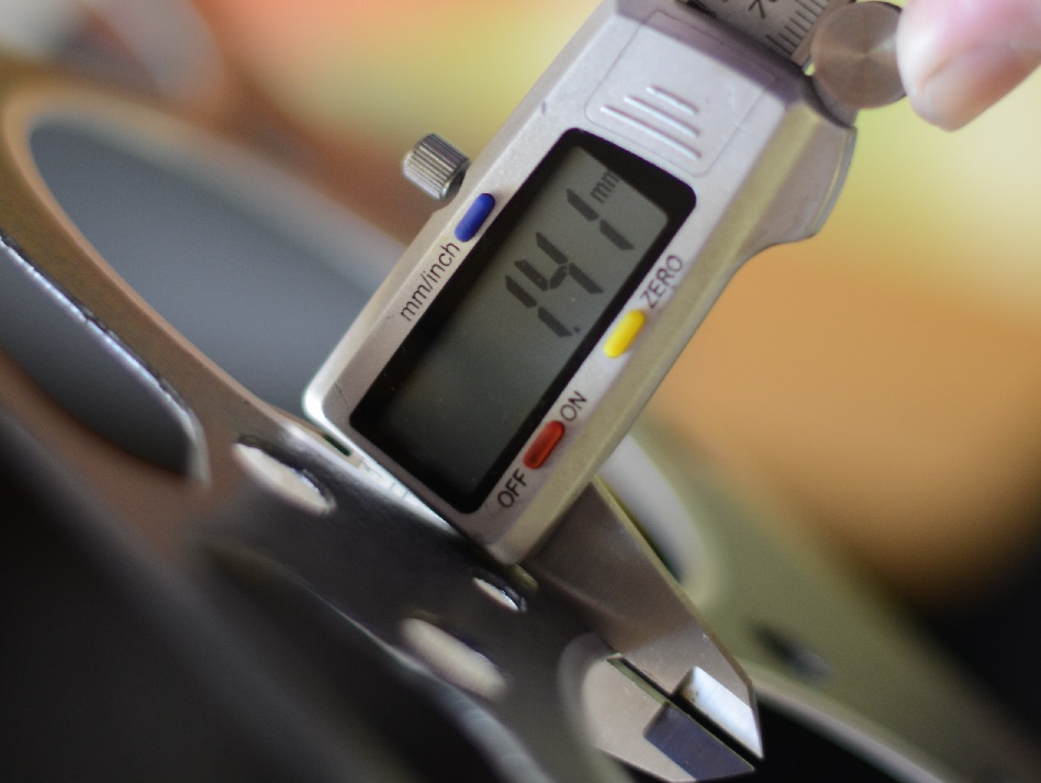

Bei der Standarddichtung liegt die Steghöhe mit 1,41 mm nur 3-4/100 über dem Maß von 1,37 (alles ungequetscht)
[attachment 10445 4DSC_5198.jpg]
Jetzt muß natürlich der Feuersteg mit stärkerer Dichtung auch massiver werden, aber so viel?
Außerdem ist die Fläche fast ein Drittel größer, als bei der Standarddichtung.
