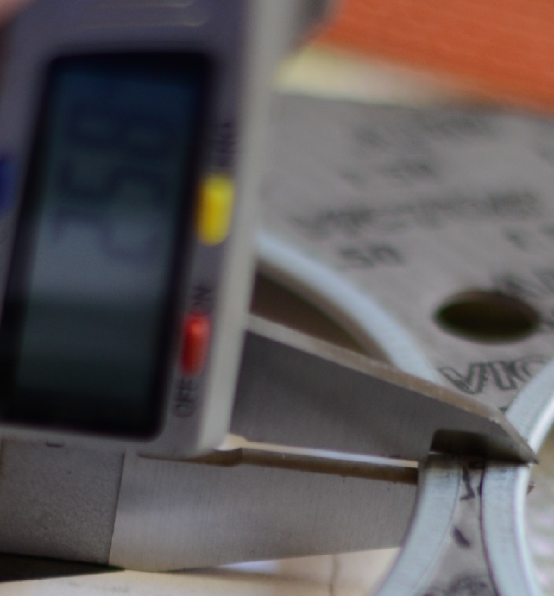

So, jetzt habe ich ein paar Bilder gemacht:
Die massivere Wulst fällt schon im dierekten Vergleich auf: (Oben Standard, Unten Übermaß)
[attachment 10443 1DSC_5195.jpg]
Die Steghöhe (ungequetscht) der dicken Dichtung liegt zwischen 2,3 - 2,5 mm, d.h. fast 0,8 - 1 mm stärker als die Dichtung selbst, sieht also aus wie in Pits Bild.
[attachment 10444 2DSC_5196.jpg]
Bei der Standarddichtung liegt die Steghöhe mit 1,41 mm nur 3-4/100 über dem Maß von 1,37 (alles ungequetscht)
[attachment 10445 4DSC_5198.jpg]
Jetzt muß natürlich der Feuersteg mit stärkerer Dichtung auch massiver werden, aber so viel?
Außerdem ist die Fläche fast ein Drittel größer, als bei der Standarddichtung.

es sieht also für mich so aus, als ob die Verstärkungen zu fest wären. Aber wieso funktioniert das nur bei mir nicht? Hast du so eine dickere Dichtung schon mal verbaut?

deine Messungen bestätigen auch, dass die angeblich um 0,5mm dickere Dichtung nur ca. 0,1mm dicker ist. Dazu kommt sie mir weicher vor, sodass sie eingebaut vielleicht garnicht dicker ist!
Ich hatte beim Dichtungsmaterial (nicht die Ringe) 1,4mm bei der normalen Dichtung aus dem "Glaser Satz" und 1,5mm bei der dickeren Dichtung von Victor Reinz gemessen. Die alte rote Dichtung hatte 1,2mm nach ?? Jahren.
