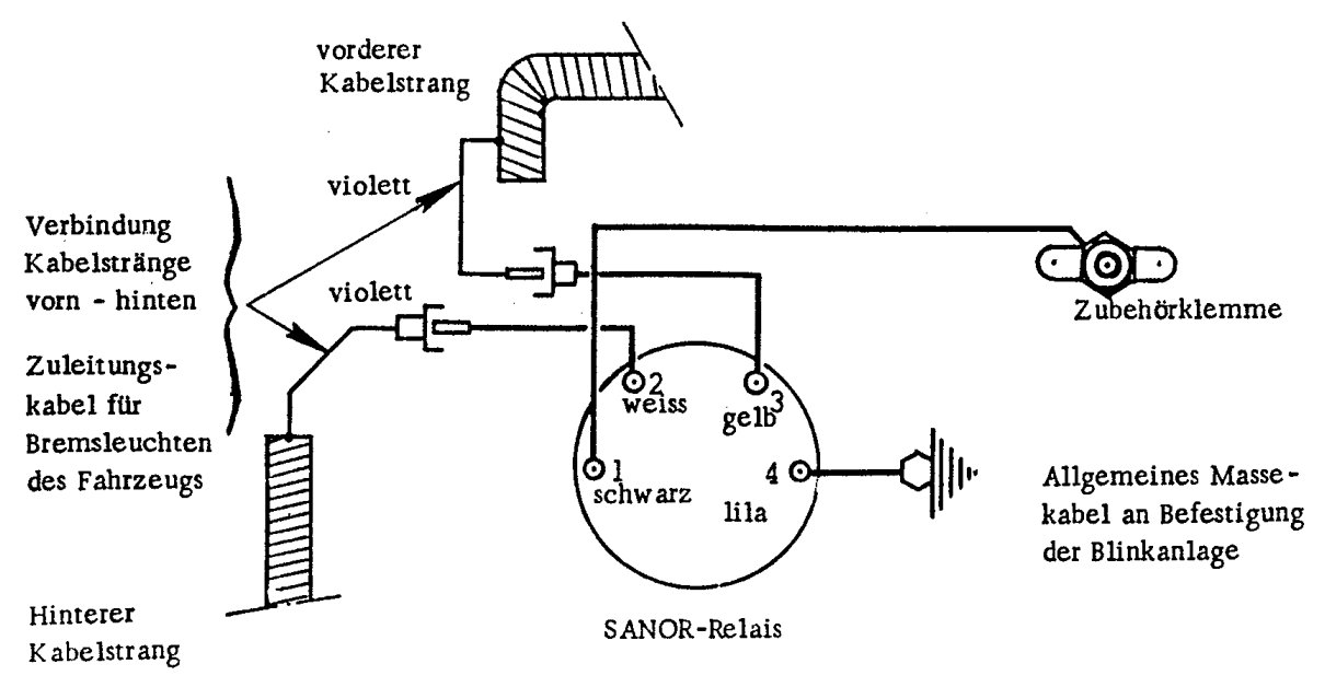

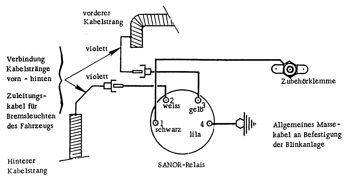

Hallo Klemens,
das Bild kommt auch in meinen "Klemens-Ordner". Danke! Hier auch das zweite Kabel...
Grüße Michael
Grüße Michael

Re: Relais Belegung?
Das ist AFAIK das Ding mit dem Umschalter UND einer Verbindung zwischen Schalt-und Steuerkreis (Verbindung von Pin 2 und 3 im Ruhezustand).
Etwas salopp formuliert funktioniert das dann so:
Liegt die Spannung am Steuereingang unter der Anzugschwelle der Spule ist der Eingang mit dem Ausgang verbunden! Erst darüber wird die Verbindung getrennt und der Ausgang an 12V gelegt.
Daher ist hier die Beschaltung wie sie Uli anführt zwingend (!) einzuhalten.
Der Plan mit dem Ventilator funktioniert nur wenn der Thermoschalter zwei Kontakte hat und der zweite Kontakt an 12V gelegt wird. Hat er nur einen Kontakt und schaltet gegen Masse, funktioniert das nicht.
Will man gegen Masse schalten, zur Not den oberen Kontakt (Pin 3) thermisch fest (!) isolieren, z.B Schlauch drüber stecken, etc., dann kann man Pin 3 (zusätzlich) auf Plus legen und Pin 4 als Schalteingang gegen Masse benutzen.
Anbei ein Bild aus den Unterlagen zum Einbau einer AHK unter Verwendung dieses Relais, TI, Citroën, 1970.
L.G.
Dietmar
[attachment 8499 SanorRelais.png]

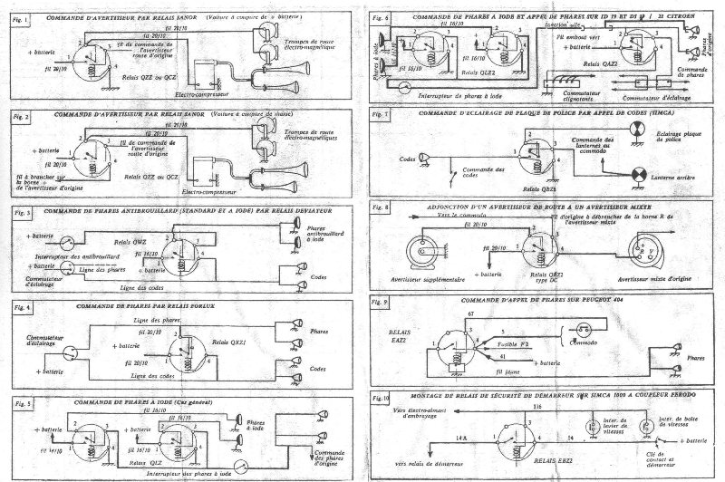

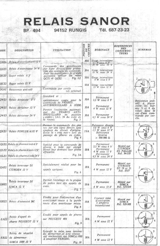

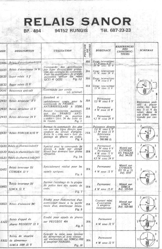

Habe heute in der Schachtel eines NOS Relais einen Beipackzettel gefunden auf dem alle Relais Typen und deren Einsatzbereich aufgelistet ist.
[attachment 8601 Sanor1_800x800_200KB.jpg]
[attachment 8602 Sanor2_800x800_200KB.jpg]
viel Spass
MichaelW
viel Spass
MichaelW
Großartig!
Michael, würdest Du mir bitte den 'Beipackzettel' in höherer Auflösung per E-Mail schicken?
L.G.
Dietmar
L.G.
Dietmar
