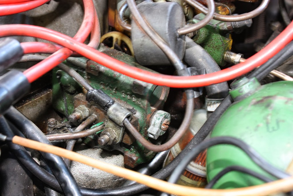

Inzwischen sind mir die Zusammenhänge der Hydraulik-Komponenten zur Kupplungssteuerung halbwegs einleuchtend. Die Grundeinstellung hab ich nun auch mehrmals gemacht. Was ich jedoch nicht abstellen kann ist, das sie manchmal, je nachdem wie man mit dem Gaspedal umgeht, recht unsanft einkuppelt und dabei die Kupplung pulsiert. Wenn man gaaaaaanz sachte das Pedal steichelt gehts auch sanft. Allerdings nur beim Anfahren. Schaltet man währende der Fahrt die höheren Gänge, schnalzt die Kupplung geradezu. Sowohl beim hoch- als auch beim runterschalten.
Diese Einstellung kann man ja wohl am Kupplunkskorektor am Vergaser vornehmen, richtig ?
Meiner sieht so aus :
Wie geht denn das ? Muss man bloß die Schraube drehen, oder deren "Kragen" bewegen ?
bon nuit
Benny

Der Kragen ist nur eine Art Eingriffsicherung. Der stößt mit seiner Nase an einen kleinen Stift im Gehäuse des Korrektors. Soll Übertreibungen verhindern.
Überholte Teile Teile werden anscheinend ohne Stift und Kragen geliefert, daher unwichtig.
Bei mir reicht eine viertel Umdrehung, um das Wesen der Halbautomatik komplett zu verändern, daher langsam anfangen!
LG
Ingo
LG
Ingo
Re: Quel malheur ! DS 21 HA : 3. Gang klemmt ...
... Stift und Kragen sind keinesfalls unwichtig. Ist man einmal über den relevanten Einstellpunkt in die eine oder andere Richtung hinausgekommen ist es sehr schwierig wieder die richtige Stelle zu finden, denn wie schon richtig erwähnt ist der eigentliche Einstellbereich sehr klein, die Schraube aber sehr lang.
