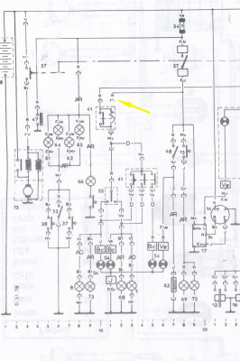

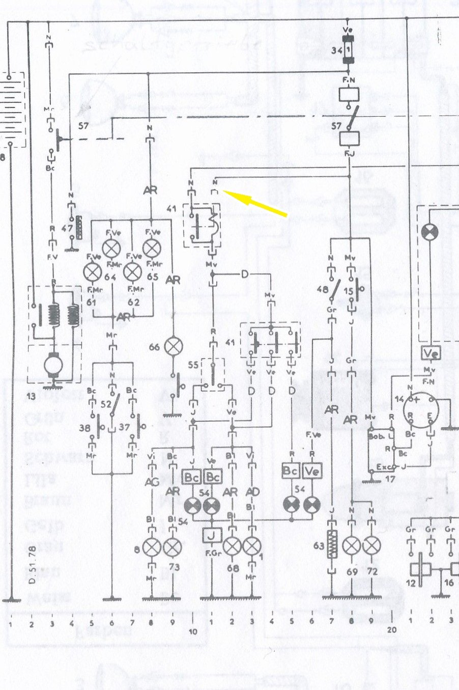

Danke für die Komentare. Hat sich alles geklärt. Es ist egal in welcher Richtung gekippt wird. Er hat einen Eingang vom Relais (blau markiert) und drei Ausgänge, zweimal für die Blinker und einmal für die Kontrollleuchte in dem weißen Anschlussstrecker. Gruß Klsus

Wenn ich den Schatplan richtig verstehe, müssten die Fahrtrichtungsanzeiger bei dieser Schaltung auch bei ausgeschalteter Zündung funktionieren, richtig?

Robert hat geschrieben: So 2. Aug 2026, 01:53 Wenn ich den Schatplan richtig verstehe, müssten die Fahrtrichtungsanzeiger bei dieser Schaltung auch bei ausgeschalteter Zündung funktionieren, richtig?
Viele Grüsse, Robert
Richtig!
Und auch die Fahrtrichtungsblinker, falls Blinkerhebel aktiviert.
BTW: Es gibt einen Stromlaufplan ( ARB. Dm. 510-00b ) der zeigt eine 12Volt-Umsteckmöglichkeit am Blinkerrelais zwischen Zündschloss oder Konstantspannung (Zubehörklemme ).
