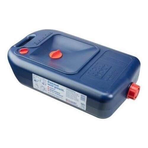

Liebe Gemeinde,
Ich bin da ganz bei Andreas. Ich benutze immer die üblichen Öl-Auffang-Container und ein ausreichend grosses Stück Kunststofffolie. In Höchststellung der Hydraulik, zur Sicherheit Böcke unter die vorderen Wagenheberaufnahmen, kommt man hinreichend gut an die Ölablassschraube und ggfls. den Filter dran. Sinnvoller als die modifizierte Ölablassschraube erscheint mir bei den Kurzhubern der Ersatz des Ölfilterdeckels durch ein massives, gedrehtes Teil (das hat hier mal ein Kollege aus dem Sauerland in Kleinserie angeboten).
