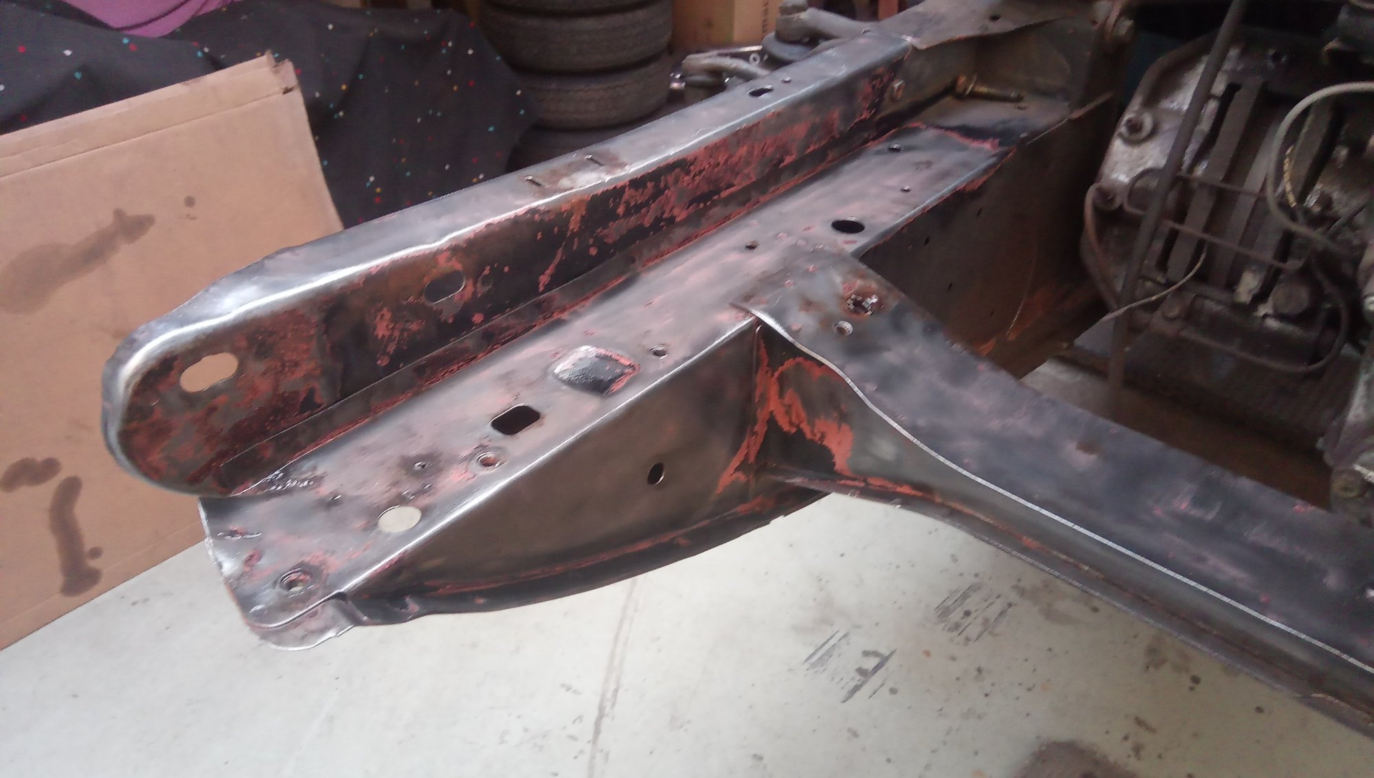

Hier der vordere Rahmen im Ursprungszustand (Bj '70):
Diesen dann entsprechend für den Stoßstangen-Halter umgeändert (die Käfigmuttern waren ohnehin alle vergammelt, also wurden die entfernt):
Die Alt-Halterung testweise an den umgebauten Rahmen gehalten (die gehören ca. 10 cm hinter den der "neuen" Version)

PS: ich gebe Dir noch einen kleinen Tip - Bei der aktuellen Einbaulage würde ich - Du kannst ja schweissen und hast eine Werkstatt - bei der vorderen Stosstange die Befestigungswinkel in den Ecken in Edelstahl einschweissen. Da hast Du dann nie mehr Kontaktkorrosion und es hält ewig. Die Käfigmutter in den "normalteil" sind gerne verrostet und dann in der Folge funktionslos... Now or never!

Ja, danke Karl für die Tipps!
Die Käfigmutter ist bei mir auch schon nicht mehr da - habe das ganze durch Edelstahlschrauben und (lose) -Muttern ersetzt. Und zusätzlich Gummiplatten untergelegt.

Re: SEV Marchal Scheinwerfer von 1965 (NOS) ohne Standlicht?
Vermutlich reden wir gerade von 2 verschiedenen Stellen.
Ich hatte das so verstanden, dass Du die Verbindung an den äußeren Enden der Stoßstange zu dem Haltewinkel meinst, an dem wiederum der Kotflügel geschraubt wird. Der immer durch Wasser und Dreck der Straße vom Reifen eingesaut wird und quasi eine vorprogrammierte Roststelle darstellt.
Also da kommt man ja gut ran, wenn der Kotflügel ab ist.
