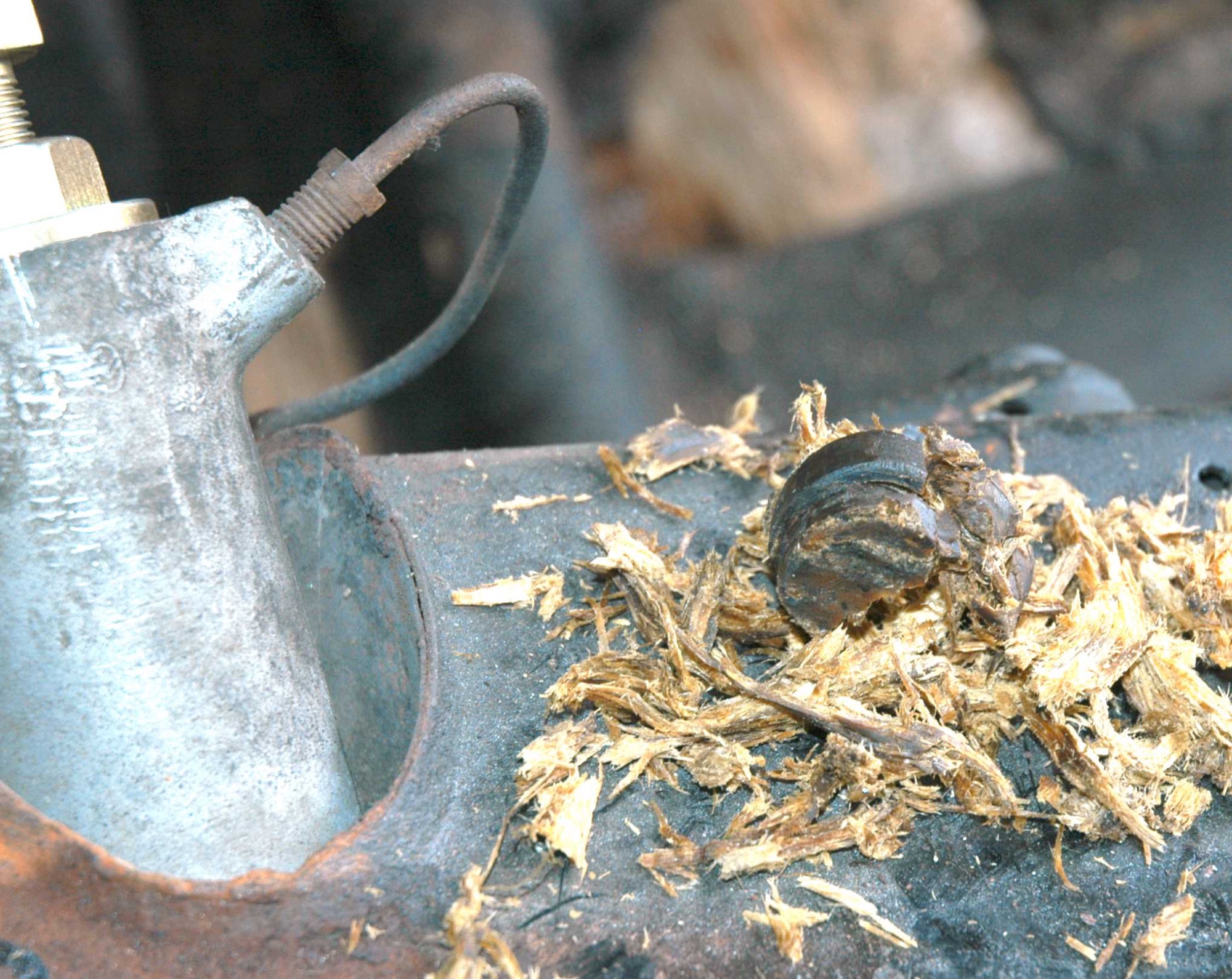

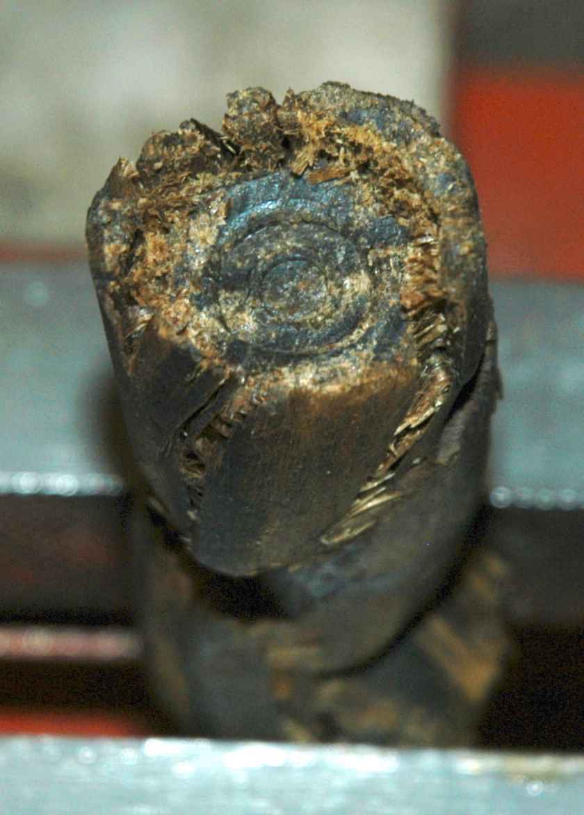

Eine super saubere Methode ist das in der Tat nicht. Ich habe zwar die Zylinder nach der Überführung mit den Rundhölzern (es waren übrigens keine „Besenstiele“) sorgfältig von innen gereinigt, Splitter allerdings konnte ich nicht entdecken. Auf der anderen Seite ist das weichere Holz schonender den Metallteilen gegenüber.
Auf extra Schrauben hatte der Vorbesitzer beim Einsetzen der Holz-Stützen übrigens verzichtet und einfach die Federkugeln wieder montiert. Den Dämpfereinsätzen ist ebenfalls nichts passiert.

„Wagen anheben (Wagenheber), Federkugeln abnehmen, Besenstiel ablaengen und in die Federzylinder stecken, M36-Schrauben statt Kugeln aufschrauben.
Alternativ: Mit Akkuschrauber/Bohrmaschine die Hydraulikpumpe antreiben...
Tom“

Hallo Doctor,
wie stellt sich das dar mit der Kugel und der Schraube, anschweissen? Ob die punktuelle Belastung, die dadurch entsteht, dem Kolben gutttut, möchte ich mal in Frage stellen. In der vor Jahren von mir erworbenen SM-Karosserie fand ich abgelängte Kupferrohre aus der Sanitärabteilung, das schien mir gar nicht mal so doof. Solange man das Auto mit dem Wagenheber hochnimmt und nur in der Höhe fixieren will, funktionieren wohl die meisten Lösungen. Wenn ich es aber alleine mit den Schrauben auf Höhe bringen möchte, stelle ich mir eine Lösung mit Axiallagern als optimal vor.

Dem kommt das mit der Kugel doch recht nahe?Robert hat geschrieben: Sa 11. Mai 2024, 23:24 Wenn ich es aber alleine mit den Schrauben auf Höhe bringen möchte, stelle ich mir eine Lösung mit Axiallagern als optimal vor.
Viele Grüsse,
Die Flächenpressung ist sicher was höher, dafür fräst sich die Oberfläche der Schraube beim Drehen nicht in den Zylinder.
