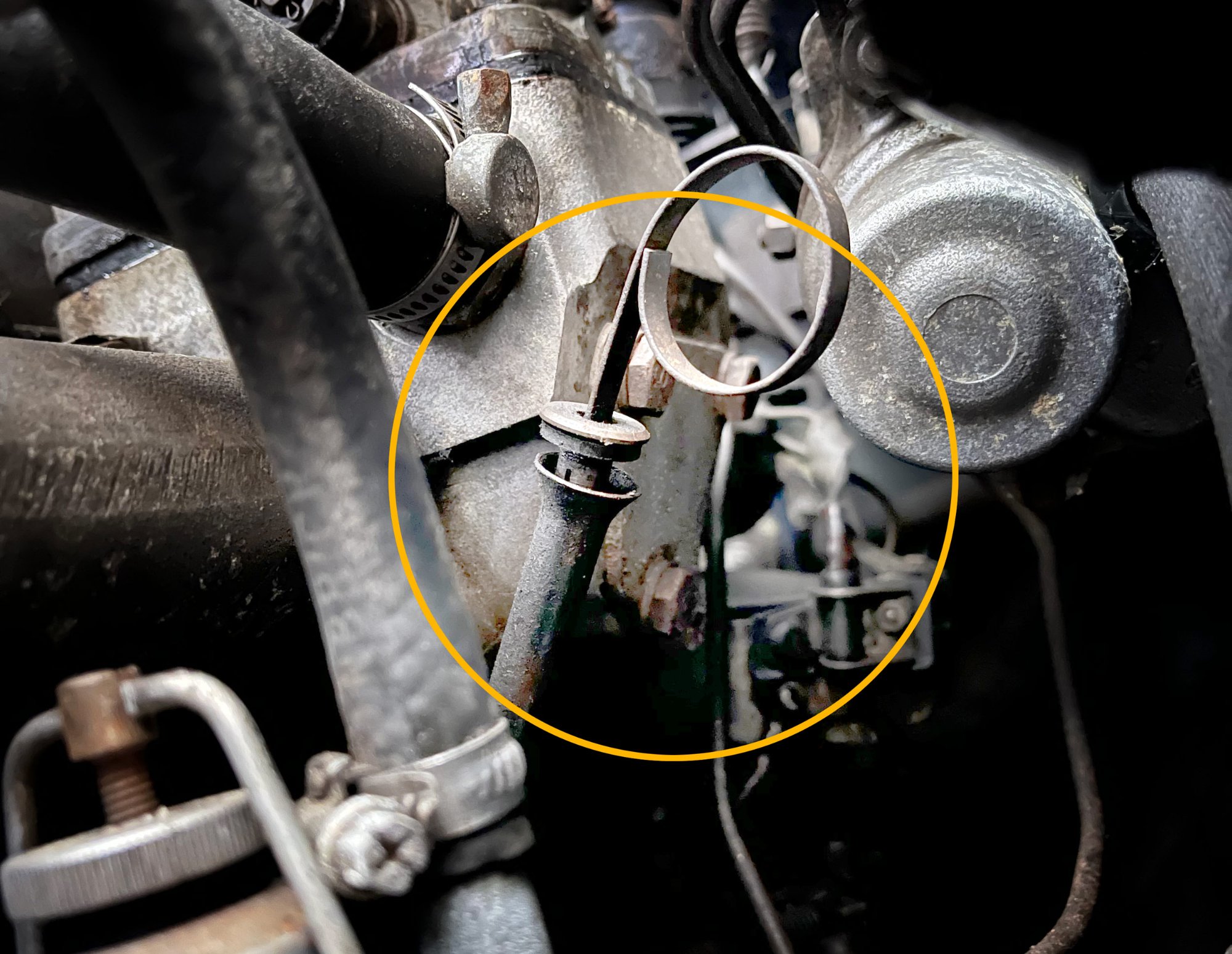

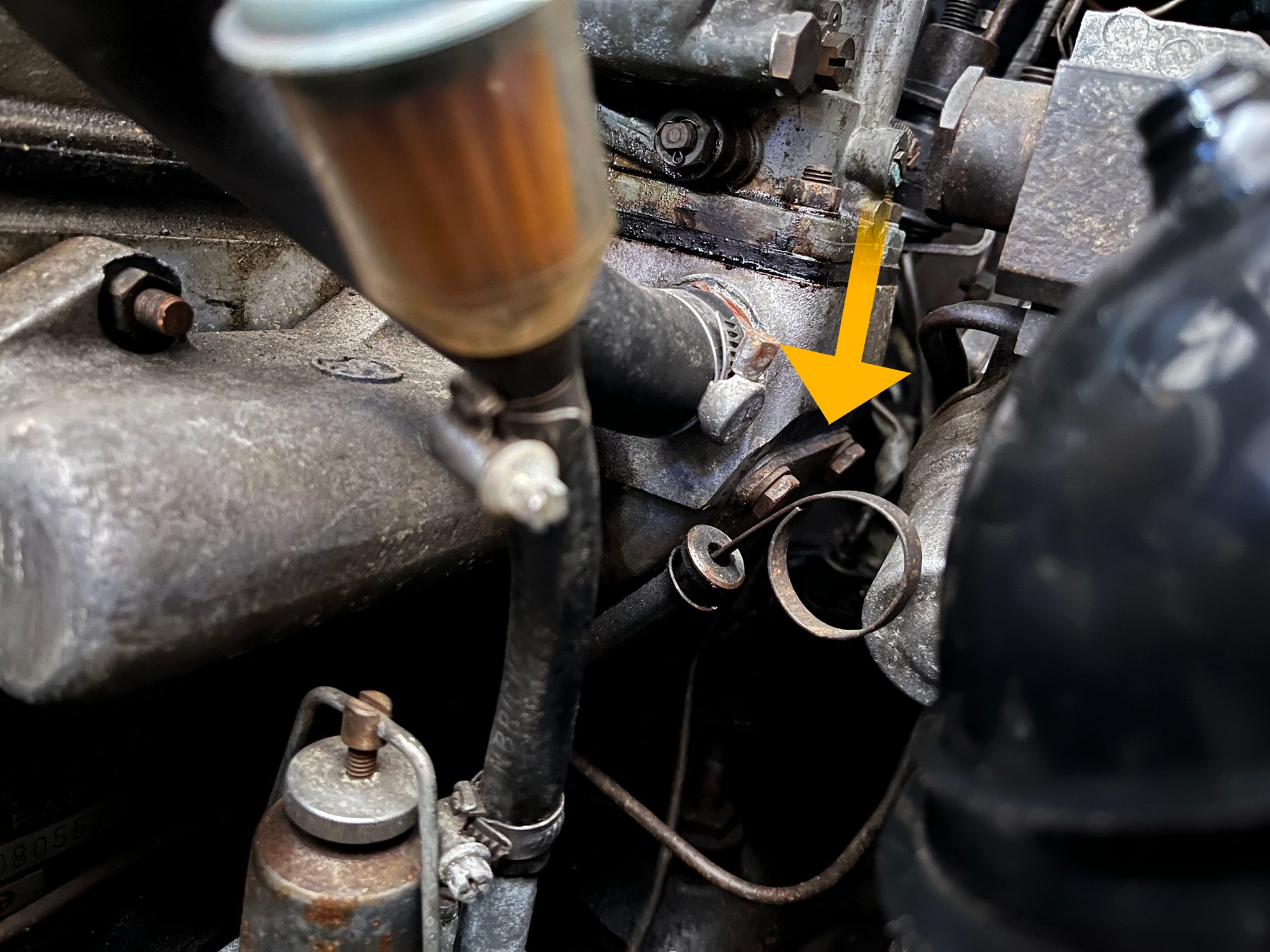

Frank, hast Du einen Tipp für die Installation?
Re: 62er ID19 - es kocht und dampft
Das ist ein Problem, eine richtig elegante Lösung ist mir erstmal nicht eingefallen, diese in Schläuche geschraiubten Sensoren finde ich nicht so gut.Und mein Auto hat den neueren Kopf, falsch, aber mit der Platte.Man könnte vielleicht die hintere Platte mit einem Gewinde versehen.Das Wasserpumpenhaus ist sehr dünn, wobei es die Geber auch mit kleinen Durchmessern gibt.

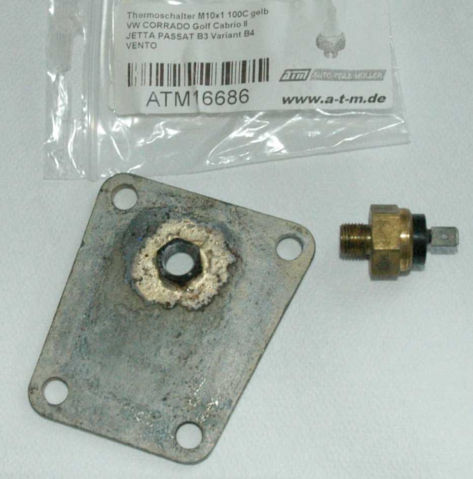

Wie sähe es denn mit dieser Platte aus?:
Das sollte doch ein Zugang zum Kühlkanal im Ansaugkrümmer sein, wenn ich mir dieses alte Foto anschaue:
- Beiträge: 2228
Danke, dann gehe ich das mal an. Hat jetzt auch Dringlichkeit, neulich kochte der Kühler wieder…

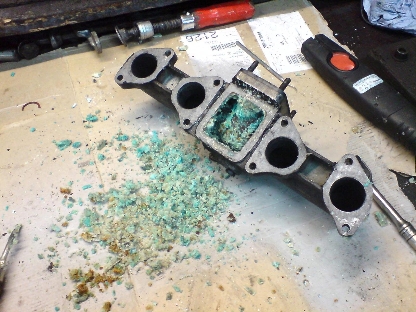

Habe vorhin den Kühler ausgebaut. Das Kühlmittel sieht sauber aus, aber beim Ausschütten des letzten Rests aus dem Kühler kamen kleine Bröckchen mit, und die Lamellen sind teils verkrustet.
Ich werde Motor und Kühler spülen und den Kühler separat entkalken.
