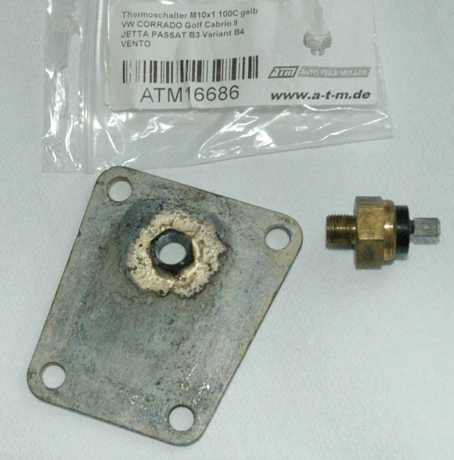

Aussenliegender Ansaugkrümmer, dann passt das nicht, die Platte ist für die späteren Köpfe.

Das dachte ich mir auch.
Frank, hast Du einen Tipp für die Installation?

Das ist ein Problem, eine richtig elegante Lösung ist mir erstmal nicht eingefallen, diese in Schläuche geschraiubten Sensoren finde ich nicht so gut.Und mein Auto hat den neueren Kopf, falsch, aber mit der Platte.Man könnte vielleicht die hintere Platte mit einem Gewinde versehen.Das Wasserpumpenhaus ist sehr dünn, wobei es die Geber auch mit kleinen Durchmessern gibt.

Doctor-D hat geschrieben: Fr 2. Jun 2023, 09:19 Man könnte vielleicht die hintere Platte mit einem Gewinde versehen
So hatte ich das schon mal gemacht, allerdings nur ein Warnkontakt.

Wie sähe es denn mit dieser Platte aus?:
Das sollte doch ein Zugang zum Kühlkanal im Ansaugkrümmer sein, wenn ich mir dieses alte Foto anschaue:

Das scheint mir eine gute idee.

Doctor-D hat geschrieben: Fr 16. Jun 2023, 17:40 Das scheint mir eine gute idee.
Danke, dann gehe ich das mal an. Hat jetzt auch Dringlichkeit, neulich kochte der Kühler wieder… :cry:
