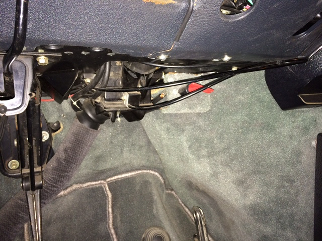

[attachment 10662 knochen.jpg]
...meine Lösung (roter Knochen rechts oben im Bild), gut erreichbar aber trotzdem nicht auffällig im Fußraum. Ob sinnig oder sinnlos, ich fühle mich mit so einem Schalter sicher.
