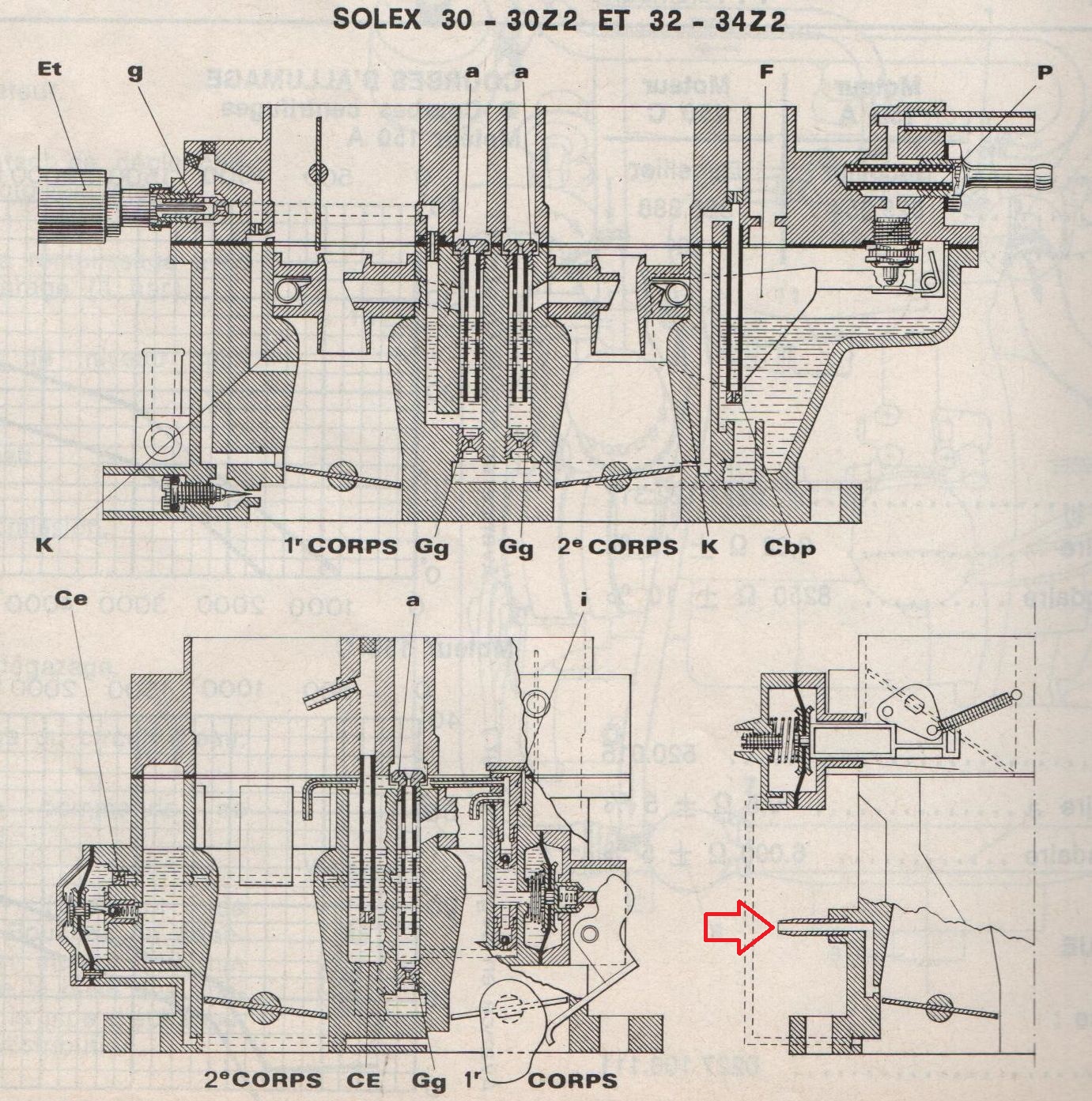

Wenn ich es richtig verstanden habe gibt es für unsere DS zwei (oder mehr?) Möglichkeiten den Zündzeitpunkt zu verstellen:
_ mechanische Verstellung: da wird der Unterdruck kurz über der geschlossenen Drosselklappe abgenommen. Drosselklappe zu: kein Unterdruck damit es auch keine ZZP-Verstellung gibt. Sobald sie öffnet: maximaler Unterdruck -> maximale Verstellung. Je mehr sie öffnet, je weniger Unterdruck -> je weniger Verstellung des ZZP.
_ elektronische Verstellung. da wird der Unterdruck am Ansaugkrümmer abgenommen. Ab einem bestimmten Unterdruck geht man davon aus, dass die Drosselklappe zu ist und nimmt die Verstellung des ZZP elektronisch weg. Sobal die Drosselklappe öffnet und bis voll offen ist die Funktionsweise wie gerade beschrieben. Mit einer programierbaren 123 z.B. kann man dieses machen.

Wo genau ist das?Claude-Michel hat geschrieben: (...)
Re: Verteiler ID 63
Hab' ich ja auch nicht behauptet. Trotzdem hat der Unterdruckanschluß am Solex PBIC nichts mit dem Ansaugunterdruck zu tun, sondern es wird der Unterdruck im Venturi gemessen. Hier ist eine wesentlich geringeren Differenz (wenn ich mich richtig erinnere 0,2 - 0,3 Bar) als beim Ansaugunterdruck, die beträgt bei gesundem Motor 0,6 - 0,7 Bar. Ich habe das an meinem Peugeot 203 gemessen, der ID Vergaser wird wohl trotz anderer Bedüsung genauso sein. Entscheidend ist natürlich, ob die Unterdruckdose die Verstellplatte des Verteilers in Richtung früh oder spät verstellt...
Wenn man bei laufendem Motor im Standgas den Unterdruckschlauch abzieht, ist auch nur eine geringe Verstellung der Zündung bemerkbar, anders wäre dies bei einem Unterdruckanschluß im Saugrohr, da würde der Druck um etwa 0,8 Bar ansteigen (bzw. der Unterdruck fallen), also die maximale Zündverstellung des Unterdruckanschlusses bewirken - und das wäre viel stärker spürbar.

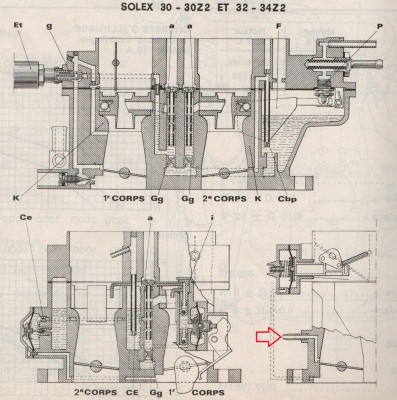

Habe jetzt nur eine Zeichnung eines Solex Vergasers vom GS um zu sehen wo der Unterdruck entnommen wird.Hans-Uwe Fischer hat geschrieben:Wo genau ist das?
[attachment 16493 solex30.jpg]
Re: Verteiler ID 63
Eine Zeichnung vom PBIC, wo man den Kanal so schön sieht wie hier, kenne ich leider auch nicht, habe viel gesucht. Dies ist aber auch zum Teil schematisch zu sehen. Am PBIC ist der genaue Verlauf nicht leicht nachzuvollziehen, definitiv mündet er aber nicht unter der Drosselklappe, sprich im Saugrohrdruck.
