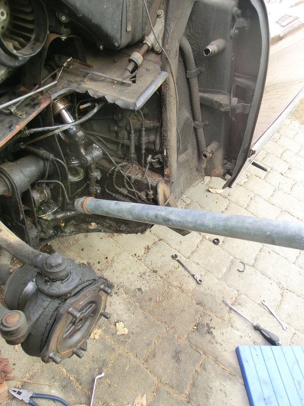

ich stehe gerade im wahrsten Sinne des Wortes vor diesem Problem. Alles ist ab, nur der Federzylinder ist nicht draußen. Im WHB steht lapidar den Schwingarm so weit wie möglich nach unten drücken zum Entnehmen der Manschette. Aber selbst mit meinem langen Montiereisen, bekomme ich den nicht so weit runter, daß ich den Konus heraus bekomme. Gibt es da noch einen Trick?
System ist drucklos, ob ich den Höhenkorrektor oben oder unten habe, sollte keinen Unterschied machen - hilft aber auch nicht. Den Federzylinder kann man anscheinend auch nur nach unten heraus ziehen (wenn man Platz hätte).

Hallo Eric,
sind beide Vorderräder ab oder frei? Sonst hängt die Schwinge über den Stabi an der anderen Schwinge und geht nicht runter.
Ich glaube vorne ist Ligarex nicht so wesentlich, oder stülpt da auch was um?

Jetzt wo Du es sagst ist es klar. Naja, ich habe mir jetzt mit Unterstützung geholfen. Auf das Eisenrohr als Verlängerung konnte ich mich gut drauf setzen beim Vorspannen und dann mit 2 Händen die Manschette durchfädeln. Das Ligarex konnte man im eingebauten Zustand des Zylinders auch noch brauchbar anlegen. Idealer ist es natürlich mit Zylinderausbau, aber so geht es einfacher. Das nächste Mal nur mit beiden Vorderrädern in der Luft :-)
