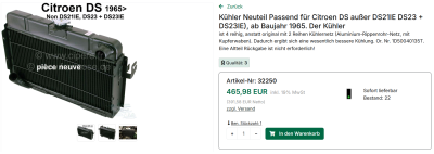

Dieser alte Kühler mit den stark oxidierten Lamellen ist eindeutig "durchsichtiger" als die neue Variante, was aber keinerfalls mit dem Begriff "durchsaugbar" gleichgestellt werden sollte. Du hast schon vor ein paar Monate genau das gleiche Thema hier in Forum aufgemacht, wo die anderen Teilnehmer dich schon mal darauf hingewiesen haben, das "blickdicht" ist nicht gleich "luftdicht". Wenn die Luft im neuen Kühler in Stufen umgeleitet wird, um die Wärmeübergabefläche zu erhöhen, kann man nicht mehr mit dem bloßen Auge durch den Kühler schauen. Wie bereits erwähnt, der Luftwiderstand ändert sich dadurch eher unwesentlich, die Wärmeabgabe aber ganz stark. Wenn die optische "Durchsichtigkeit" so entscheinend sein sollte, kann ich empfehlen, mit der Zange die Hälfte aller Lamellen abzureißen, es wird bestimmt dadurch noch besser "durchsaugbar" und wird den Motor noch besser kühlen (natürlich, ein Witz))).
Wenn du meiner Erfahrung nicht glauben willst, kannst gerne bei Franzose anrufen und über deine Sorgen mit denen reden, die Leute da sind immer offen und hilfsbereit. Der 4-reihige Kühler wird auf denen Webseite, entgegen deiner Beauptung, für eine ganz normale DS ab Baujahr 1965 ohne irgendwelche Zusatzlüfter angeboten, mit der Zusage einer besseren Külleistung. Ich nehme ganz naiv an, die Leute dort haben es mit Sicherheit getestet, und hatten einen wichtigen Grund dafür gehabt, anstatt dem 3-reihigen sogar einen 4-reihigen Kühler ins Angebot aufzunehmen. Ansonsten hätte es bereits eine große Reklamationswelle von unzufriedenen Käufer gegeben, oder?
Also wenn du halbwegs wissenschaftlich korrekt vorgehen willst, solltest du als erstes deine Beahuptung in Frage stellen, ob die Luft nach dem 3- bzw. 4-reihigen Kühler tatsächlich bereits maximal mit Wärme belastet ist. Dafür kauft man auf eBay für 15 Euro eine Temperaturanzeige mit externem Sensor, befestigt den Sensor innen am Plastiktrichter nach dem Kühler direkt im Luftstrom, und fährt am heißen Tag um die Temperatur zu beobachten. Wenn dabei rauskommt, die Luft erreicht an der Stelle nie 90-100 °C (ich kann dafür wetten), kann man den zweireihigen Kühler in den wohlverdienten Ruhestand zum Recyclinghof schicken.
