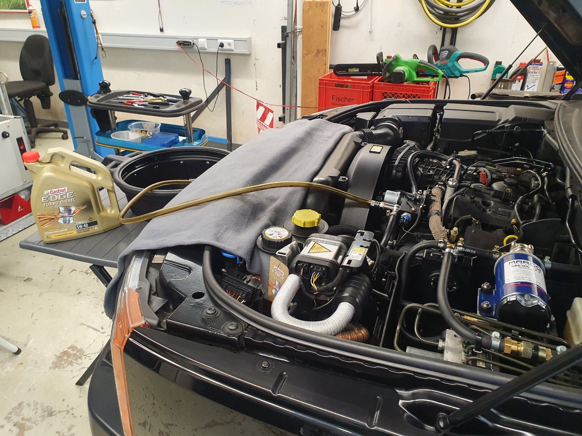

Sehr gute Idee.
Und wenn man das Ganze etwas weiter zu einem Pre-Oiling-System ausbaut, kann man sogar direkt per schlauch aus dem Motorraum das Altöl aus der Ölwanne absaugen.
Und gestartet wird immer erst, wenn alle Schmierstellen mit Öl durchflutet wurden. Das verhindert Misch- oder Trockenreibung.

Moin Karl,
witzige Idee, aber Du mußt doch trotzdem den Schlauchanschluß unterm Auto ereichen, dann ist man ja doch wieder bei der Bühne. https://www.dsclub.de/forum/posting.php ... e&p=153522#

Bei diesem Aufsatz für die Ölablassschraube hätte ich Angst mir die Wanne zu Himmeln, sollte man mal über etwas höheres drüber fahren…..
