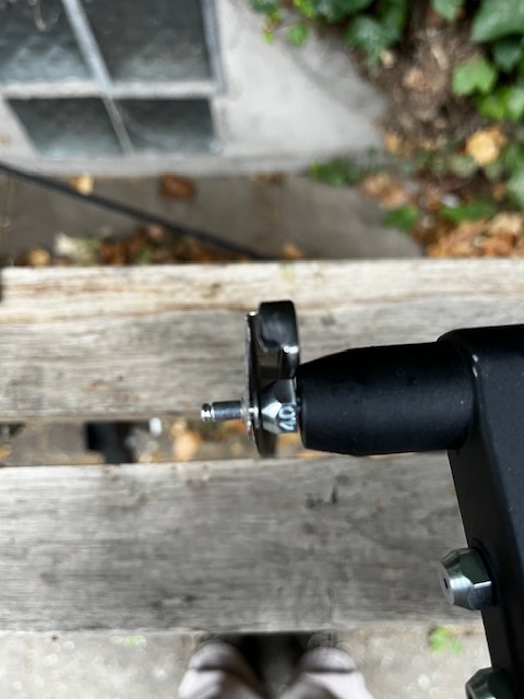

Hey Doc,
Ich habe inzwischen eine gute Harzet - damit mach Nieten Spaß!
Aber das mit dem Platz werde ich mir morgen genau ansehen - ich befürchte Du hast recht!
Danke für den/die Tips! Auf die Bohrschrauben 2,9x16 mit Torx Kopf bin ich gespannt - 1,19€ :)

Hallo Doc,
… das ist tatsächlich sehr sehr knapp - geht eigentlich nur mit vorgedrehter Muffe. Da die Kräfte so einer Nietzange recht groß sind muss ich mir das sehr genau überlegen!
Es wäre schade die originalen Leisten zu beschädigen - zumal man es sehr unerfreulich sehen würde!
Danke für den Hinweis!

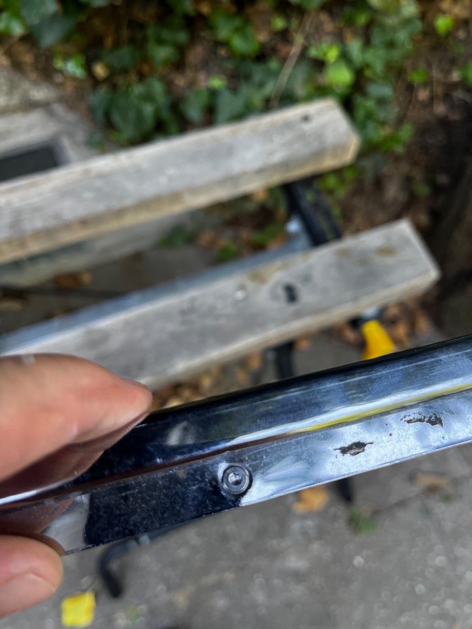

Wenn das mit den Popnieten nicht geht (Zange zu breit), kann man auch Nietmuttern verwenden - die sind genauso einfach zu montieren wie Popnieten (geht auch ohne Spezialzange mit einer Schraube und Mutter gut) und man kann die Leiste danach auch ein paarmal an- und abschrauben :-)

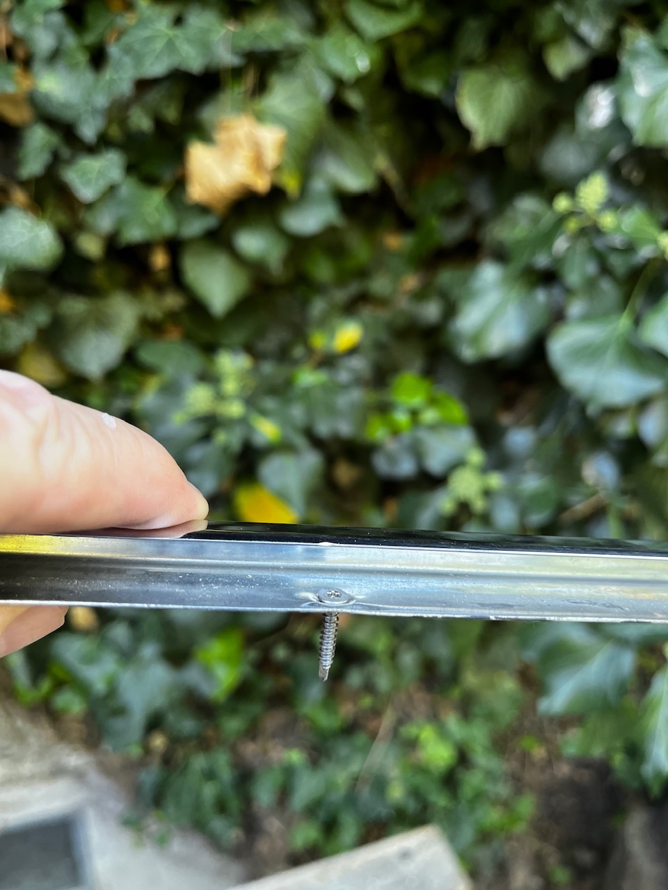

die 2,9x13mm Bohrschrauben passen perfekt!
Der Kopf verschwindet in der Blechleiste und trägt überhaupt nicht auf. Noch weniger als ein Niet!
Das hätte ich so nicht vermutet - jetzt werde ich sie mal an einem anderen Stück noch ausprobieren..
Ich werde berichten.
