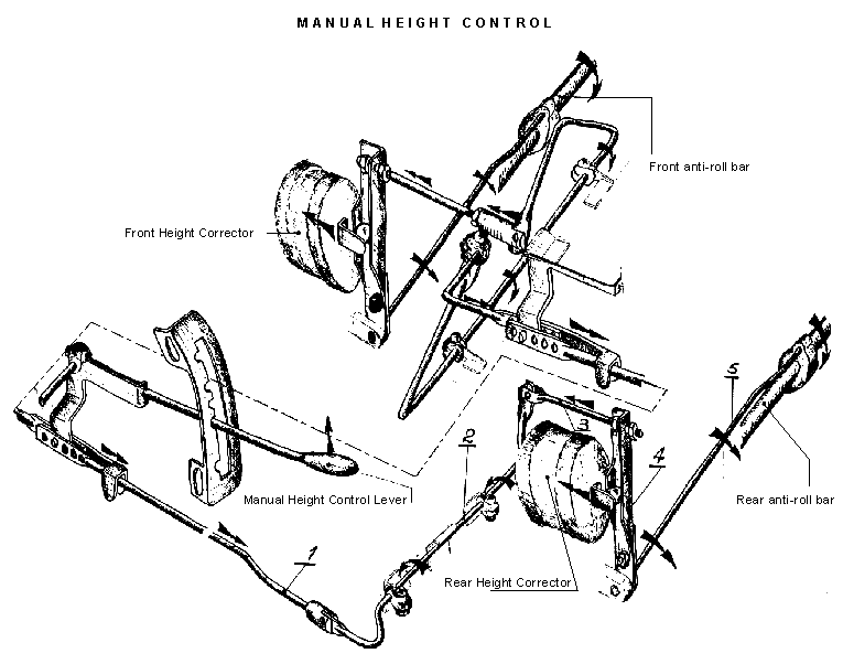

Die Idee, so tun, als hätte man eine 56er DS ohne Höhenveestellung, ist plausibel, um die reine Niveauregulierung zu testen. Wenn die Kugelköpfe der Höhenkorrektoren korrekt an den Betätigungshebeln geführt sind, sollte das Auto in die richtige Stellung finden.
Trotzdem sollte zuvor sichergestellt sein, dass das manuelle Verstellgestänge in Normalstellung quasi berührungslos an Front- und Heckmechanik liegt, bzw. wie Doc D schrieb, mittig in Auge des Hebels steht.

Robert hat geschrieben: Mo 24. Jun 2024, 23:31Da das Auto ja bekanntlich recht gepflegt ist und der Defekt im laufenden Betrieb auftrat, vermute ich, dass es letztlich an einem verschmutzten Höhenkorrektor liegen dürfte, wobei auch der vordere in Betracht kommt, der über die Verspannung der manuellen Einstellung den hinteren beeinflussen kann.
Ein verschmutzter Höhenkorrektor dürfte keinen Einfluss auf das Pendant an der anderen Achse nehmen. Dagegen sprechen die von Ralf geschilderten Symptome. Zudem hätte er in diesem Fall eine stark verzögerte Regulierung am betreffenden Korrektor bemerken müssen.
Wenn nach dem Versuch, die hintere Höhe zu korrigieren, die Front nicht mehr richtig korrigiert, ist durch das manuelle Eingreifen etwas am manuellen Verstellgestänge aus dem Gleichgewicht geraten. Ralf hat ja beschrieben, dass es vorn unter Spannung steht und sich sogar aus der Führung hebt.

rsa404 hat geschrieben: Mo 24. Jun 2024, 09:38 Beim Versuch die Höhe zu justieren, ist die Betätigungsstange mit einem gut hörbaren Geräusch aus der Aufnahme am Höhenkorrektor gesprungen.
Dort scheint bereits etwas verspannt gewesen zu sein. Nach dem Lösen der Bride hat sich diese Verspannung offenbar gelöst.
rsa404 hat geschrieben: Mo 24. Jun 2024, 09:38 Allerdings habe ich nun folgendes Problem. Das Heck bleibt auf Normalstellung unten und der Vorderwagen fährt auf maximale Höhe.
Das Verstellgestänge drückt demnach den vorderen Korrektorschieber Richtung „Einlass“ und hin hinteren Richtung „Auslass“.
Nun konnte ich schon sehen, dass sich das vordere Gestänge aus der Halterung hebt. Das Ding hat sich aber nicht verkantet sondern hat reichlich Spiel und hebt sich nach oben aus der Haltung
Auch das spricht für die Verspannung.

So, die Spannung aus dem Bestätigungsgestänge ist jetzt behoben. Dazu musste ich allerdings den Betätigungsstab am hinteren Stabilisator in eine Position bringen, wo er vorher nicht gewesen ist.
Das Gestänge habe ich an allen kritischen Stellen überprüft (ohne Befund).
Jetzt ist zwar die Spannung beseitigt und die vorderen Höhen funktionieren wieder einwandfrei, aber das Fahrzeugheck bleibt in allen Positionen unten.
Da ja zuvor alles problemlos funktioniert hat, möchte ich auch nicht an den Einstellungen der Gestänge etwas zu ändern.
Meiner Vermutung nach muss irgendetwas im Bereich hintere Schwingarme, Stabilisator bzw. Betätigungsstab am hinteren Stabilisator passiert sein.
Ich werde jetzt zunächst die Betätigungsstange des hinteren Stabilisators demontieren. Anschließend alle Befestigungsschrauben des hinteren Stabilisators mit dem vorgeschriebenen Drehmoment auf festen Sitz prüfen.
Danach werde ich die Grundeinstellung der hinteren Höhen durchführen. Siehe Arbeitsvorgang DS 433-0 Bildtafel 116 Abbildung 1.

rsa404 hat geschrieben: So 30. Jun 2024, 11:31
Hast Du versucht, den hinteren Höhenkorrektor manuell zu betätigen? Nur, um sicherzugehen, dass dieser grundsätzlich funktioniert...
Was könnte an der Hinterachse passiert sein? Meiner Ansicht nach nichts, das die geschilderte Symptomatik auslösen könnte. Es sei denn, das Chassis ist im Heckbereich durchgerostet oder verunfallt. Beides trifft bei Deiner DS nicht zu...
