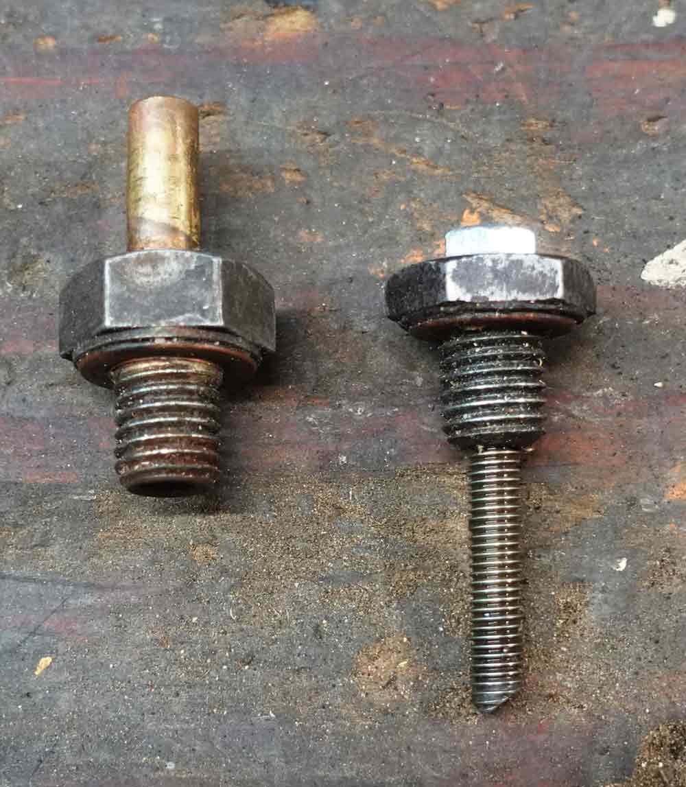

Mit diesen "Werkzeugen" habe ich das Problem bei meinem Langhuber-Comerciale gelöst:
Beides sind Wasserablassschrauben, bei der rechten habe ich innen ein M6-Gewinde gebohrt und mit der angespitzten Schraube etwa 30mm weit die Rostsedimente lockern. Das reichte noch nicht zum Wasserdurchbruch.
Die linke Schraube ist auch durchbohrt, dann habe ich ein Röhrchen eingelötet. auf dieses habe ich ein längeres Stück transparenten PVC-Schlauch gesteckt und dann etwas verdünnte Salzsäure eingefüllt. Diese habe ich dann sehr wenig Luftdruck immer wieder in das Kühlwasserloch gespült, die Säure hat dann die Rostsedimente bis zum Durchbruch allmählich aufgelöst. Das Hantieren mit Schutzhandschuhen und -Brille. Anschließend mit reichlich Wasser gespült.
Diese Säure ist zum Beispiel üblich als Zementschleierentferner beim Bau.

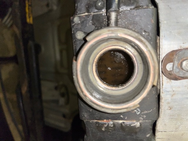

Ein erstes Update zur Reinigungsaktion kann ich schon geben:

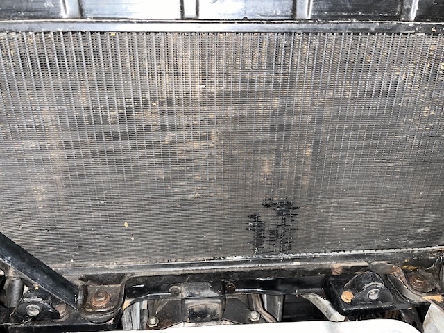

Ursächlich für das Rinnsal scheint der Kühler zu sein, es blubbert darin auch leise:
Der Hinweis von Dasis auf eventuell auftretende Undichtigkeiten ist also nicht unberechtigt.
Ca. 1/2 Liter scheint bisher innerhalb von ca. 4
Stunden ausgelaufen zu sein.

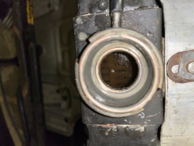

Ansonsten scheint das Mittel ganze Arbeit zu leisten - hoffentlich ohne weitere Lecks:
Im Kühler finden sich zahlreiche Schwebeteile, die Flüssigkeit ist trübe.

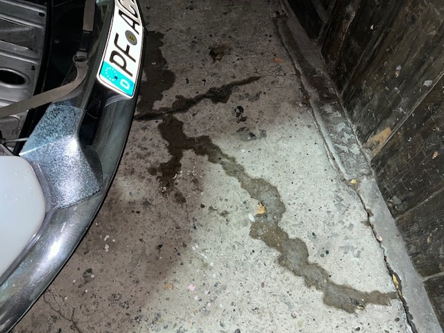

Update:
Heute wollte ich das System vor dem Ablassen der Brühe nochmal warmfahren. Das Leck im Kühler schien mir kontrollierbar. Nach Auffüllen und erneutem Entlüften des Systems (es kam ein wenig Luft) sprang der Motor normal an, alles funktionierte einwandfrei.
3 km in den Nachbarort gefahren, angehalten, kontolliert - Temperatur normal keine Leckagen.
Beim Zurückfahren dann: Schaltvorgänge kürzer und ruppiger als gewohnt, Ventile tickern gefühlt lauter als normal... dann der bekannte Sprühnebel auf der Windschutzscheibe, Temperatur steigt auf abgelesene 85° (normalerweise um die 70°).
Beim letzten Abbremsen rubbelnde Bremsen - Scheiben und Beläge klatschnass, Wasser überall im Mittelteil des Motors verteilt.
Es läuft etwas Kühmittel unten heraus - zwei kleine Gläser voll, danach ist Ruhe.
Das System hat offenbar nicht gekocht, kein nennenswerter Druck im System beim Abnehmen des Deckels. Dafür fehlen zwei Liter Wasser. LHS- und Ölstand normal, keine weißen Wolken aus dem Auspuff.
Ansaugrohr hinterm Kühler heiß, Rücklauf zum Kühler lauwarm.
Es gluckert im Kühler. Entlüften bringt keine Besserung, Luftblasen über Luftblasen.
Ich lasse nachher mal die Brühe wieder ab und spüle odentlich durch.
Spekulation: Ablagerungen haben sich gelöst und Komponenten verstopft... Kühler, Thermostat, Wasserkanäle?
Was denkt Ihr?
Sie lief vorher einwandfrei...

Hallo Henning,
"Rücklauf zum Kühler lauwarm" - Der obere Schlauch sollte schon richtig heiss werden, so dass man ihn nicht mehr anfassen mag. Entweder fehlte also schon so viel Wasser, dass keine Rückförderung mehr stattfand, oder der Thermostat öffnet nicht.
Das mit derZitronensäure ist mir auch neu, aber das heisse Wasser kült sich beim Einfüllen in den Motorblock sehr schnell ab.
