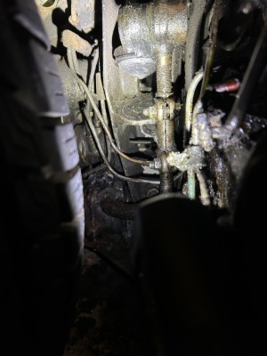

Da die Hydraulik einwandfrei funktioniert, habe ich eben noch einmal zur DS geschaut.
Es ist ein Anschlaggummi drin. Puhhhh ….
Wenn man das Bild vergrößert, kann man das sehen.
Und auf der anderen Seite auch.

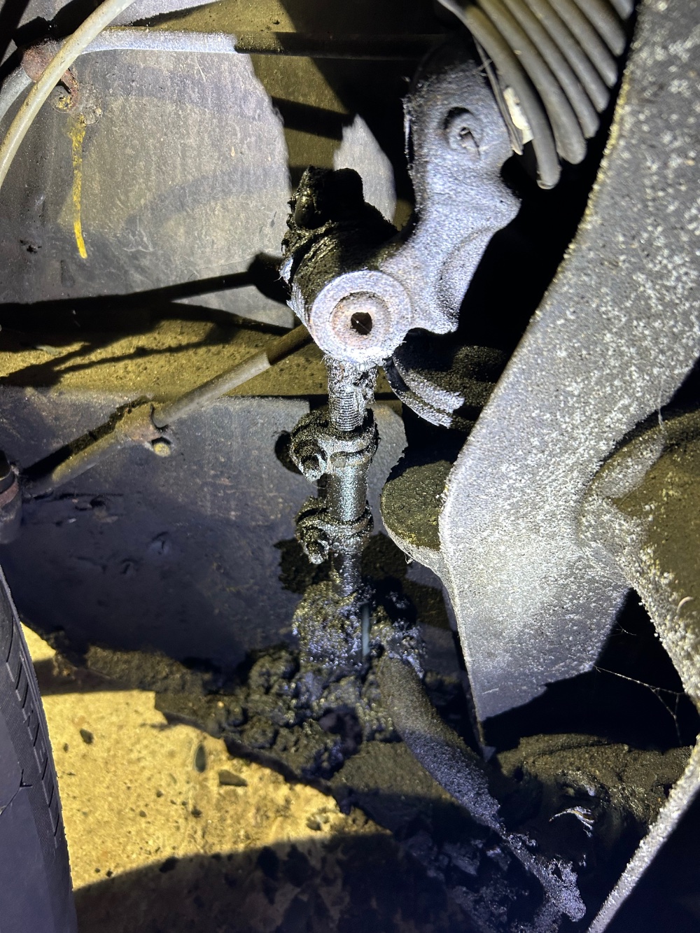

Hier noch mal ein Foto.

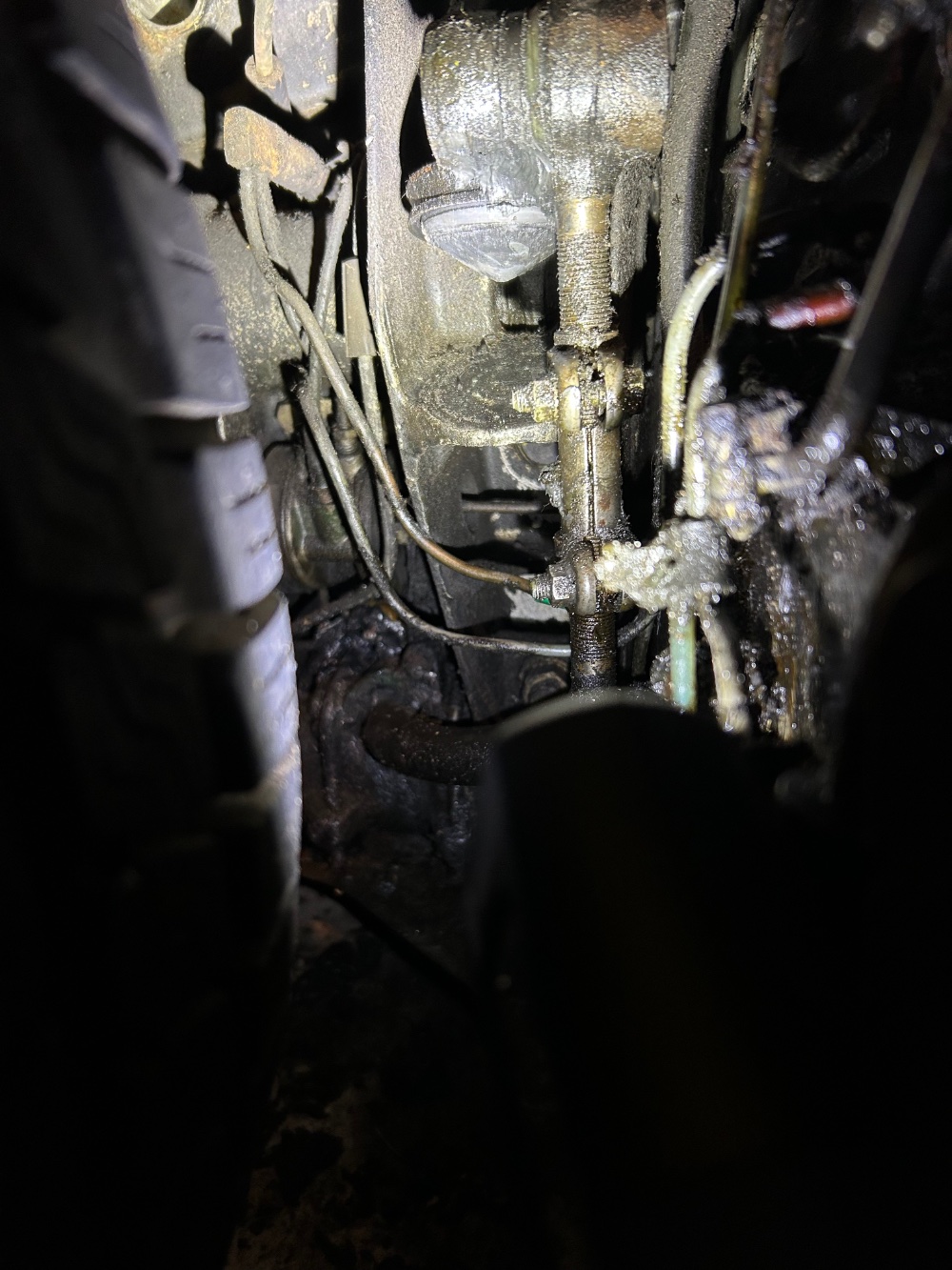

Und wegen der Vollständigkeit hier die andere Seite.
Noch ungesäubert …

Das sind die oberen Anschlaege (ausgefedert) - wie Reinhard schon schrieb: 4 Gummis - wobei der untere Anschlag (den Du uns nicht zeigst), der das Einfedern begrenzt, wichtiger ist als der obere (und oft kaputter, vorallem wenn die DS jahrelang rumstand) - wir haben das nur geschreiben, weil der Erfahrungswert sagt, dass wenn es so gut geoelt/gefettet aussieht, diese Gummis meist kaputt sind - ich wuerde da nicht zoegern, und alle 4 erneuern ;-) - Til
