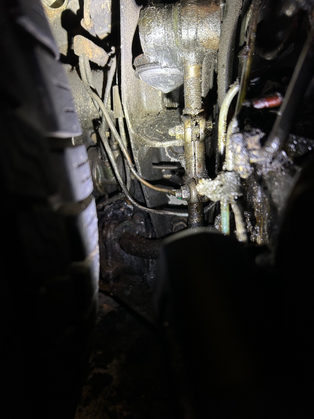

Was kann eigentlich passieren, wenn die Dinger nicht montiert sind? Wei weiß, wie lange die schon nicht mehr vorhanden sein ...

Dann bricht früher oder später bei einem tiefen Schlagloch die Aufnahme des Gummipuffers oder das Gegenstück ab.

Du brauchst für eine Seite 2 Anschlaggummis ( 1 x für Anschlag Tiefstellung 1 x für Anschlag Höchststellung ) . Die Anschlaggummis habe ich mit einer Schraubschelle etwas zusammengezogen und in den Gefrierschrank gelegt,dann lassen sie sich ganz einfach in die Aufnahme einlegen . Prüfe auch mal die Manschette der Federzylinder auf Risse .

Da die Hydraulik einwandfrei funktioniert, habe ich eben noch einmal zur DS geschaut.
Es ist ein Anschlaggummi drin. Puhhhh ….
Wenn man das Bild vergrößert, kann man das sehen.
Und auf der anderen Seite auch.

Hier noch mal ein Foto.

Und wegen der Vollständigkeit hier die andere Seite.
Noch ungesäubert …
Noch ungesäubert …

Das sind die oberen Anschlaege (ausgefedert) - wie Reinhard schon schrieb: 4 Gummis - wobei der untere Anschlag (den Du uns nicht zeigst), der das Einfedern begrenzt, wichtiger ist als der obere (und oft kaputter, vorallem wenn die DS jahrelang rumstand) - wir haben das nur geschreiben, weil der Erfahrungswert sagt, dass wenn es so gut geoelt/gefettet aussieht, diese Gummis meist kaputt sind - ich wuerde da nicht zoegern, und alle 4 erneuern
