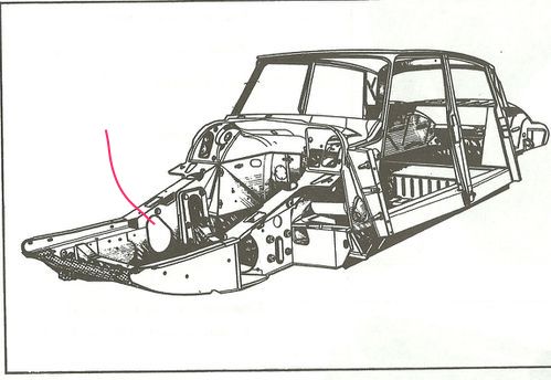

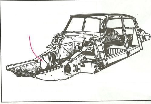

[attachment 16155 IMG_3393.JPG]
Ich würde diese DS nicht kaufen, erstmal schwer in 70ern verbastelt, damals gab auch kein TÜV in Frankreich. Und heute wissen die bei Deutschen TÜV das bei 63 er DS 165/400 Reifen drauf gehören und nicht Mischmasch.
Da bei Langhuber-Chassis die Öffnung in Chassis für die Antriebswelle und Spurstange in oberen Bereich niedriger ist als bei Chassis mit Kurzhuber, muss man bei Umbau diese vergrößern, sonnst kommt beim einlenken, der Spurstangenkopf gegen Rahmen und nicht weiter.
Deshalb muss man bei diesen Bereich einiges abtragen. Wie der Bastler das damals gemacht hat ist fraglich, weil Hohlraum mit Doppel starkem Blech, die Stabilität in diesem Bereich ist zu prüfen.
