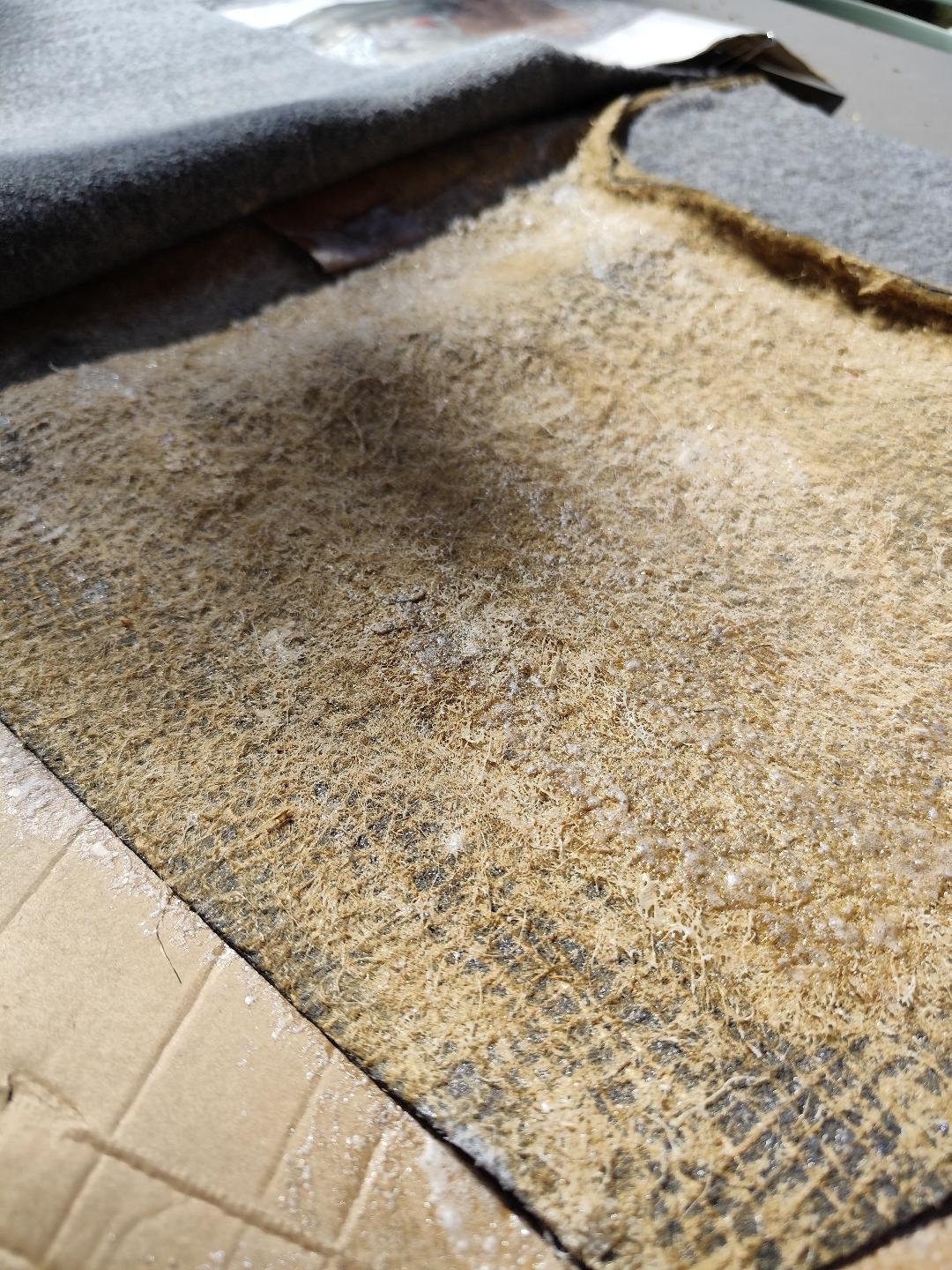

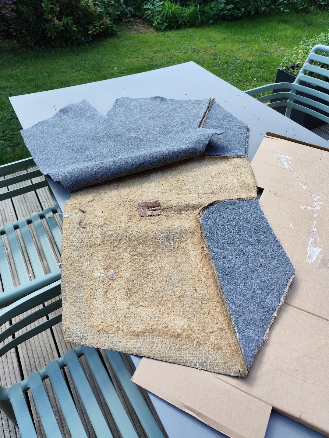

So, hier ist meine Lösung. Habe mir dehnbaren Filz, wie er zur Innenauskeidung von z. B. Wohnmobilen verwendet wird, besorgt.
Papierschablone angefertigt, ausgeschnitten und mit Würth Sprühkleber verklebt. Das Bröseln ist weg, die Klebung bombenfest und das Ganze ohne "Sperrholzeffekt", da sowohl Filz, als auch Kleber elastisch sind.
Auf dem Bild sieht man schön, warum die Verkleidung immer wieder abging. Das original Rosshaar (oder was imemr es ist....) bröselte einfach ab.

So, geschaft! Als kleine Rückmeldung: Es lohnt sich auf alle Fälle. Zuerst Bitumenmatten, darauf 10 mm "Filz" 600 g/m², darauf dann die modifizierte Verkleidung. Das Auto ist deutlich leiser geworden!
