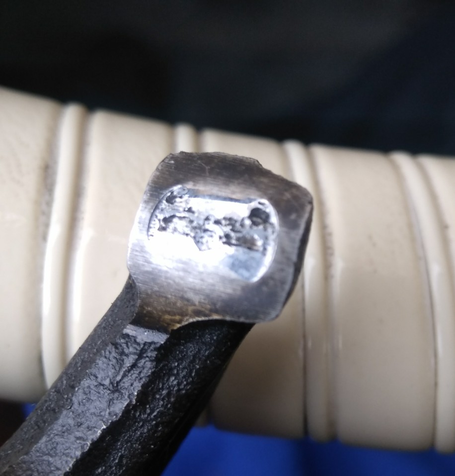

Christian T
Beiträge: 938
Re: Nachfertigung Einlass-Kipphebelwelle
Beitrag von Christian T »
da war ich wohl mal wieder zu naiv.
Ich hatte gedacht, einfach die Kipphebel samt und sonders samt Wellen zu erneuern und damit alles richtig gemacht zu haben.
Ich hatte die Kipphebel dem Motorinstandsetzer gezeigt und der hat sie allesamt in die Kategorie "Schrott" eingeordnet.
Ich mach aber morgen mal ein paar Bilder, die den Zustand zeigen.
Spätestens seit der Begutachtung der neuen Einlasskipphebelwelle bin ich jetzt eines Besseren belehrt.
Insgesamt habe ich drei Köpfe zerlegt und alle drei hatten fast durchgängig das gleiche Bild: Zerdepperte Kipphebel (Ein- und Auslass), eingelaufene Wellen (ebenfalls Ein- und Auslass). Inzwischen gehe ich davon aus, dass in vielen unserer Autos Kipphebel und Wellen ihren Dienst nach 50 Jahren mehr schlecht als recht verrichten. Wahrscheinlich hätte ich aus dem Material der drei Köpfe einen zusammenbasteln können, der dann zwar nicht neu gewesen wäre, aber laufen würde (irgendwie).
Ich habe weder eine Feinmechaniker-Ausbildung noch die passenden Instrumente, um beurteilen zu können, wie groß welches Spiel ist. Einzig der Augenschein und das Feingefühl meiner Finger geben mir Auskunft darüber, ob ich das Material noch verwenden kann, oder nicht.
Momentan sieht es so aus, dass mir der Motorbauer die Wellen mit Fasen versieht. Wenn er damit fertig ist, werde ich ihm die neuen Kipphebel dazulegen damit er mir die mit den "Wurfpassungen" raussortiert. Die muss ich dann halt umtauschen.
Lästig!

Ich wollte doch noch ein Beispielbild für den Zustand der Kipphebel zeigen:
[attachment 14302 IMG_20201030_112413.jpg]
