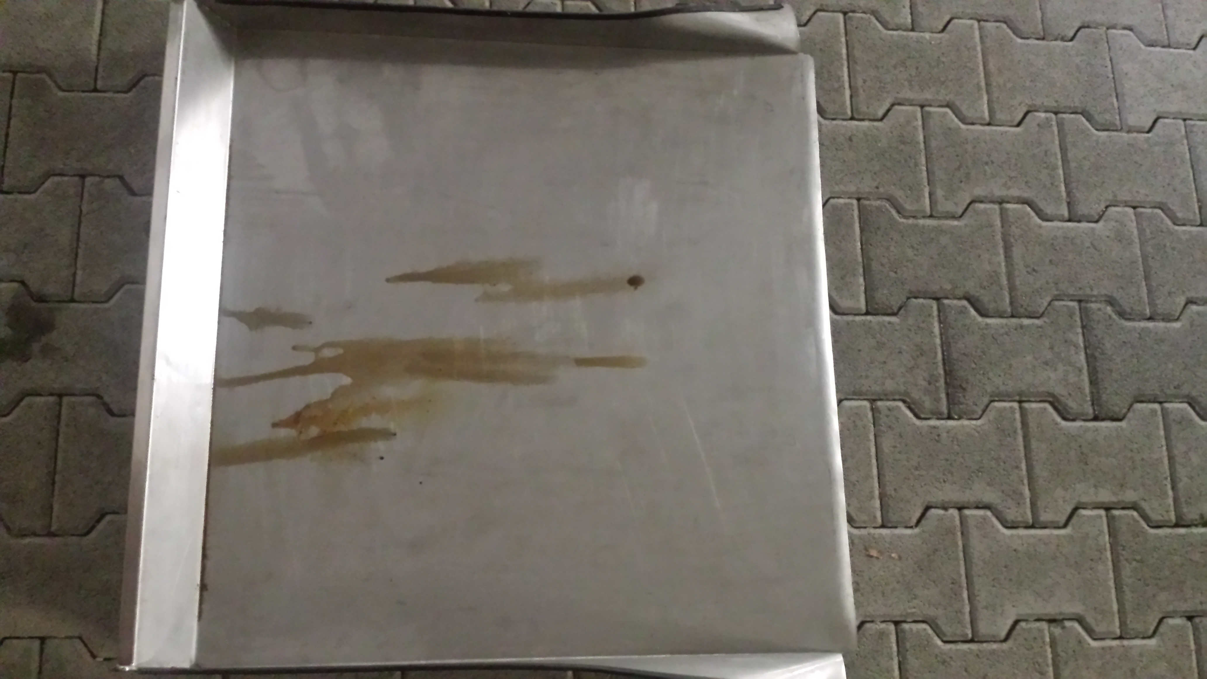

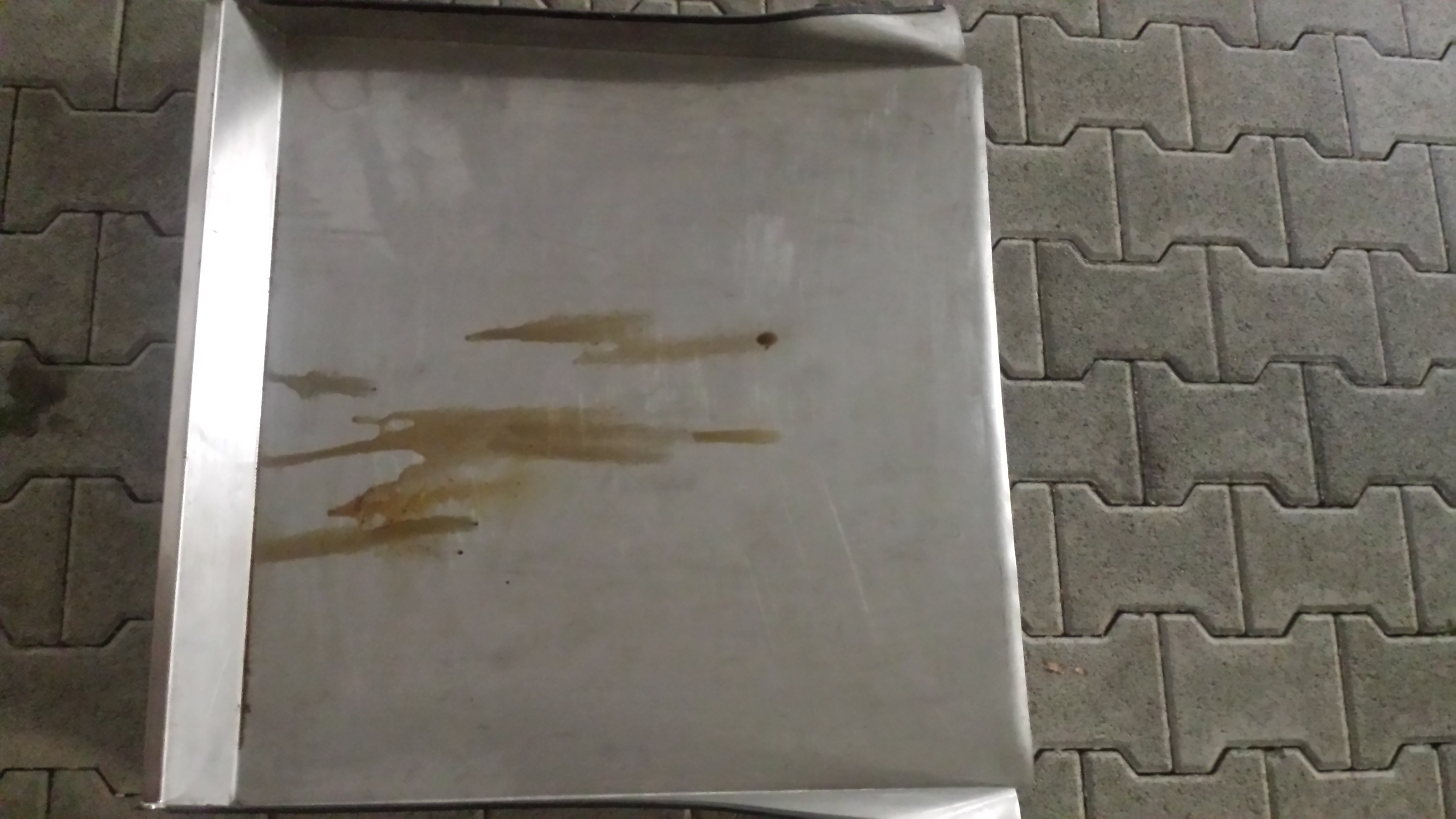

Re: Benzin Filter vor oder nach der Pumpe?
Okay. Bei mir kam aus dem Ablaufschlauch unter dem Krümmer ein Öl-Benzingemisch. Ich will in absehbarer Zeit mal die Entlüftung des Kurbelwellengehäuses reinigen. In dem Schlauch hat sich jahrelang der Öldampf abgesetzt und vermischt sich im Krümmer zu dieser Soße, die unterm Auto dann so aussieht.
Hallo Uwe,
es gibt da so ein kleines klassisches Problem, das hier immer mal wieder thematisiert worden ist: Die kleine Düse der Motorentlüftung, die unterhalb des Vergasers im Ansaugtrakt sitzt. Ich würde die mal rausschrauben und schauen, ob die noch Durchgang hat.
