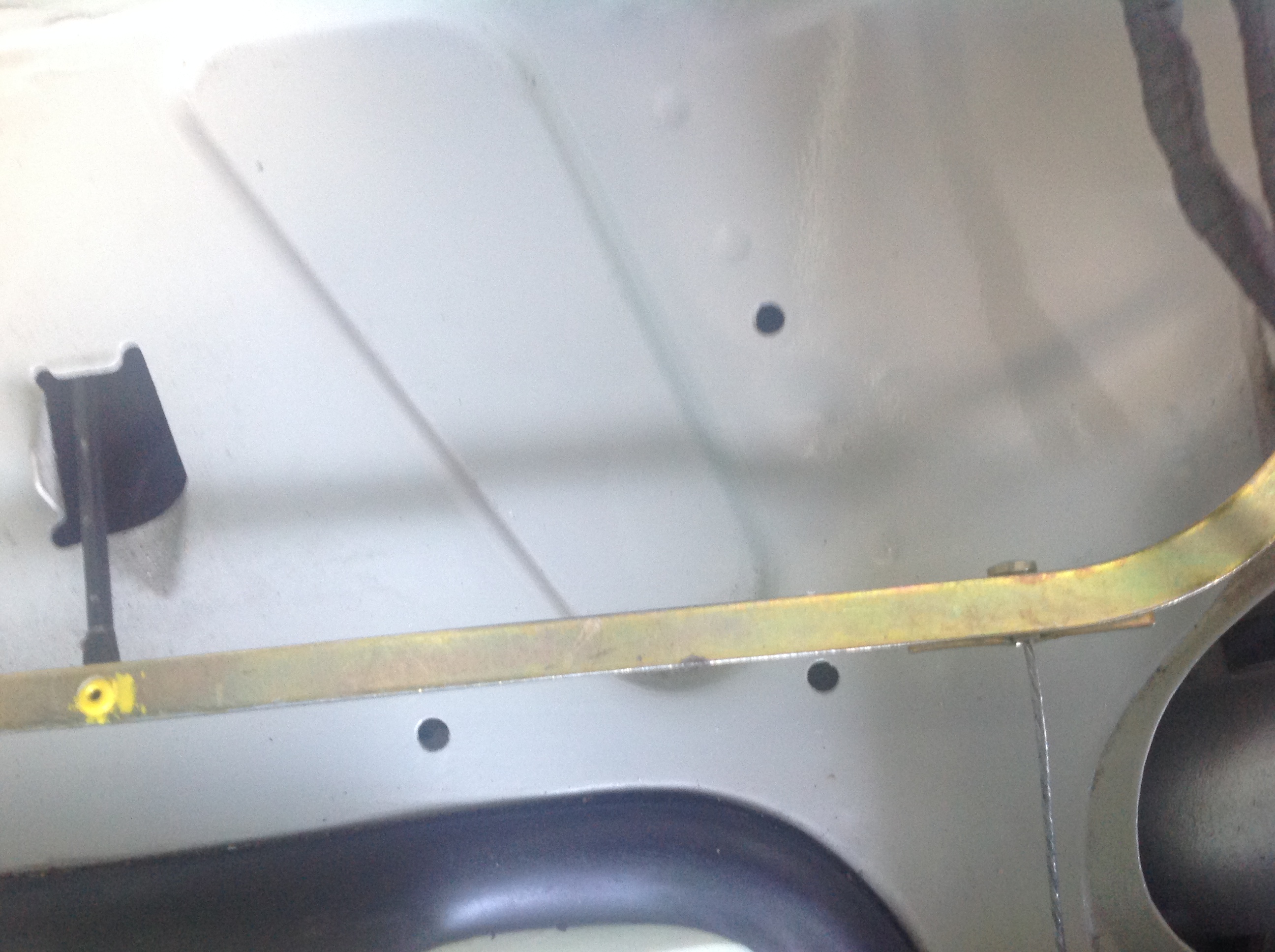

Nachtrag: diese 3 Löcher sind für die original-Halterung vom Lüftungsgehäuse rechts....:[attachment 14124 IMG_2743.JPG]
