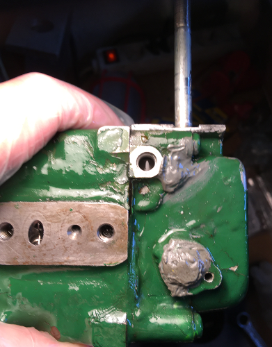

Re: Justierung verstellter Kupplungskorrektor
ich kann das bestätigen, daß es quasi einen Einstellbereich gibt, wo es genau anders herum ist, ich meine, man dreht in Richtung "weicher" und das Schalten wird irgendwann "härter", nämlich genau dann, wenn die Spannkraft der Feder im Korrektor viel zu lose ist.
Ich habe übrgens eine ganz nette Methode gefunden, den Korrektor in eingebautem Zustand grob einzustellen (Ich habe meinen auch zerlegt und habe überhaupt nicht drauf geachtet, wie oft die Feder gedreht wurde, bis sie ab war). Also, man kann die Kupplungs-Handbetätigung, die unterm Lenkrad sitzt, auch von vorne aus betätigen, indem man mit einem Schraubenzieher in den Haken packt und den dann nach hinten zieht (einfach mal die Handbetätigung drücken und gucken, was sich vorne auf dem Schaltblock bewegt. Die gleiche Bewegung macht man dann mit dem Schraubenzieher). Wenn man dann den Motor im Leerlauf drehen läßt, kann man mit dem Schraubenzieher die Kupplung einkuppeln lassen und kann dabei auf dem Kupplungszylinder hinterm Kühler gucken. Wenn man dann abwechselnd immer mal wieder am Korrektor dreht und dann die Kupplung einkuppeln läßt, sieht man schon irgendwann, daß sich das Einkuppeln verändert. Da in etwa ist dann der richtige Einstellpunkt.
Aber, Herr Doctor-D, ich finde das mit dem Exzenter ja interessant: ich hab' mir nämlich überlegt, daß das vielleicht der Schlüssel zu allem Übel ist: Du hast mich nämlich erst drauf gebracht, daß da überhaupt ein Exzenter ist, weil Du mir untersagt hast, daran herumzudrehen. Das habe ich natürlich auch nicht gemacht, ich kann mir aber vorstellen, daß das klappen könnte: Ich habe meinen Korrektor in den letzten Jahren auch schon zwei, dreimal auseinandergebaut, neue O-Ringe und Dichtungen usw.eingebaut, aber gebracht hat's nix. Das Ding kuppelt immer noch ein bißchen ruckartig ein.
Ich habe im Netz jetzt dieses Schnittbild vom Korrektor gefunden. Mir scheint, daß man mit dem Exzenter den Stift unten so einstellt, daß das Loch, markiert mit dem grünen Pfeil (die rote Markierung tut nichts zur Sache), so gerade eben verschlossen ist. Da wird es sicherlich auf einen Zehntel-Millimeter ankommen. Wenn man jetzt aber mal eine neue Dichtung in den Korrektor einbaut, verändert sich doch die Einstellung des Exzenter irgendwie mit, denn der sitzt ja im linken Teil, während der Stift im rechten Teil ist. Außerdem bewegen sich die Teile im Laufe der Jahre doch 1000 Mal aneinander. Meint Ihr nicht, daß sich die Teile leicht abnutzen und der Exzenter irgendwann nicht mehr ganz richtig steht? Und meint Ihr nicht, daß irgendwann doch ein winziger Spalt an der grün markierten Stelle entsteht und der Korrektor immer härter einkuppelt? Vielleicht sollte man mal genau an diesem Exzenter fummeln?
Ich bin auf Eure Meinungen gespannt...
Thomas
Thomas
ich habe das Problem des verstellten Kupplungskorrektors erfolgreich gelöst: Beim Vergleich der Stellung des Übertragungshebels, den man nach Abschrauben des Rücklaufschlauchanschlusses sehen kann, zeigte sich beim verstellten Korrektor eine deutlich andere Position als bei einem einwandfrei funktionierenden. Wenn man die Übertragungswelle gegen den Uhrzeigersinn in Anschlag bringt (der Anschlag, der am nächsten an der Fühlstiftposition ist), muss der Übertragungshebel in etwa senkrecht stehen (also parallel zum Montagebolzen am Korrektorgehäuse), die Einstellschraube eher etwas weiter rein gedreht (ich habe versucht, die Position genau so wie bei dem funktionieren Korrektor hinzubekommen.
Durch das Loch sieht man die Lichtreflexion auf der Hebelmitte als hellen senkrechten Streifen.
Der so eingebaute Korrektor (es waren 6-7 Umdrehungen rein nötig!) funktionierte auf Anhieb ohne weiteres Schraubendrehen! Bei der Probefahrt habe ich dann noch eine gute Viertelumdrehung weiter rein gedreht...
