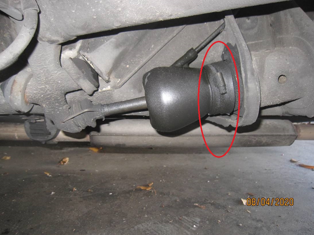

Re: Höchststellung
Lieber Ralph,
die Manschette wurde im Herbst 2015 so wie hier abgebildet eingebaut. Seither bin ich 40000km gefahren und hatte jetzt erstmals die abgebildete leichte Undichtigkeit.
Vielen Dank für deine nachvollziehbaren Argumente. Ich lasse erst mal alles so wie es ist. Ich kann es ja als Praxistest laufen lassen, vielleicht hält sie nochmal ein paar tausend km. Ich hatte im April eine Ersatzmanschette incl. Ligarexband, Ligarexzange, das Schutzband usw bestellt. Nachdem sich alles beruhigt hat, gibt es keinen dringenden Grund zu reparieren.
Sowohl die eingebaute als auch die neue, noch nicht eingebaute ist eine Manschette von Falk Lehmann und nach wie vor in gutem Zustand.
Schwebende Grüße
Konrad
DSuper 5 Bj. 73
Konrad
DSuper 5 Bj. 73
Re: Höchststellung

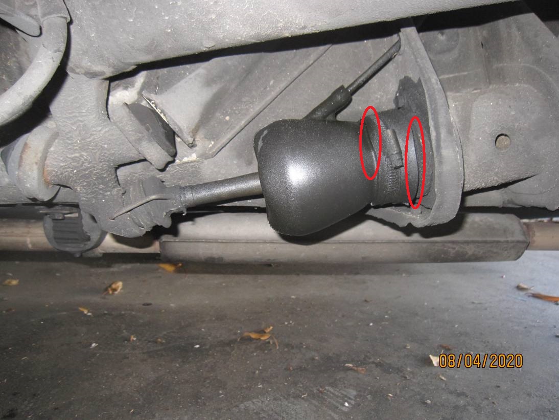

Die Manschette sitzt nicht richtig in der Aufnahme...
[attachment 13750 ManschetteFederzylhili_2.JPG]
Was daran liegt, dass die Schlauchschelle zu weit nach links (richtung Stößelstange) montiertt ist.
Außerdem ist die Schlauchsschelle schräg montiert, was dazu führt, dass eine Seite in die Rücklaufmanschette schneidet, die andere Seite schräg nach oben steht und gleichzeitig nicht richtig abdichtet.
Um genau diesen Fehler zu verhindern, hat Ciroën das Ligarex-System verwendet.
[attachment 13751 ManschetteFederzylhili_1.JPG]
Hier sieht man genau, an welchen Stellen die Manschettte nicht richtig sitzt und von daher nicht vernüftig abdichten kann.
Außerdem fehlt der Gummiring, der unter das Ligarexband (Schelle...kotz...würg) gelegt wird, um eine Beschädigung der Manschette zu verhindern.
Die originalen Rerarturanleitungen, wurden nicht aus purer Langeweile geschrieben.
