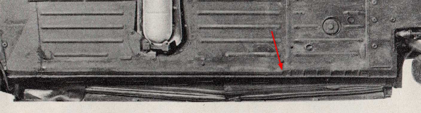

und hier ein Auschnitt:
[attachment 11449 DS_Schweller_1963.jpg]
Der rote Pfeil zeigt auf die Stelle wo man gut sehen kann dass hier das Verstärkungsblech bereits vorhanden ist.
