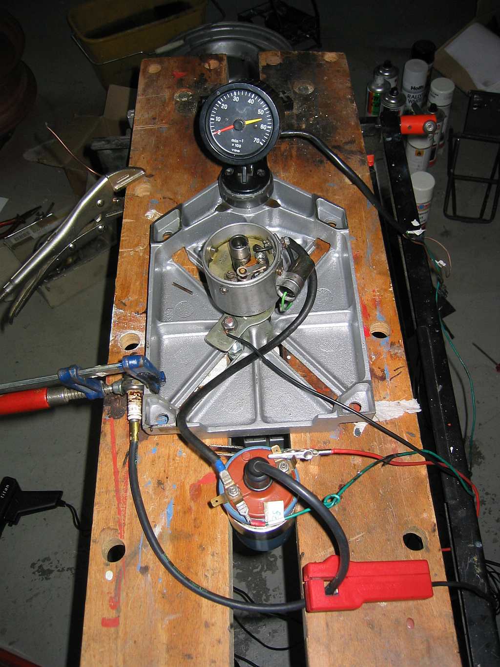

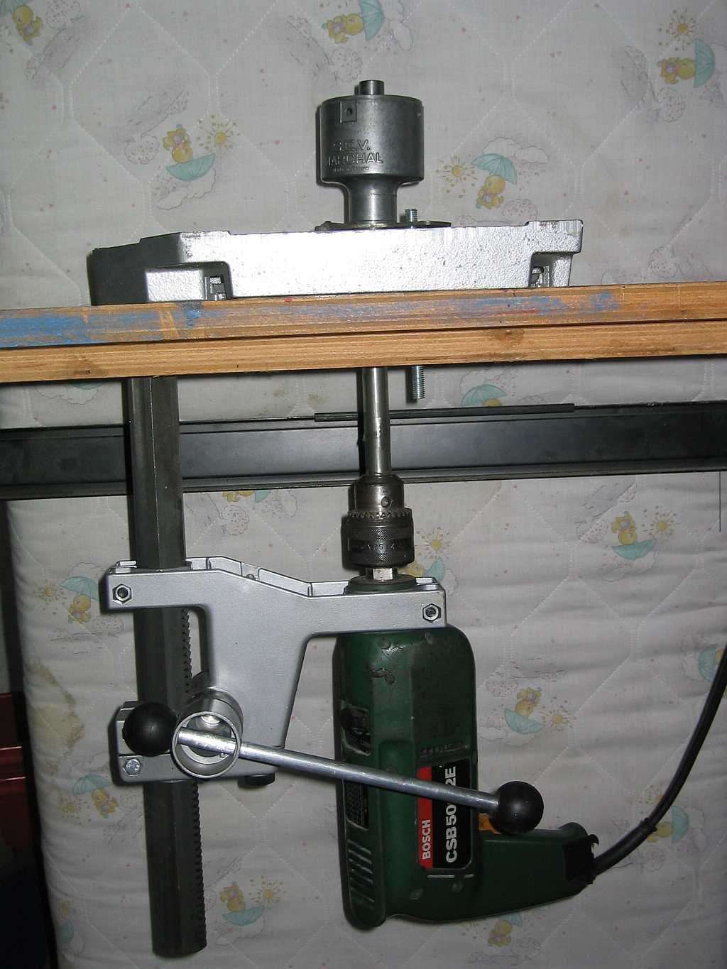

Der Verstellbereich beträgt bei Steffen 10° statt 15°. Die 5° können am oberen Drehzahlende fehlen, um das beeinflussen zu können brauchen wir erst die Erklärung von HUF. Es kann aber auch sein, dass die Federn zu weich sind und der Verteiler schon bei Leerlaufdrehzahl um 5° verstellt ist und nur noch 10° übrig bleiben.
Ich hatte mal einen "Prüfstand" gebaut. Interessant wäre einfach mal den offenen Verteiler mit der Bohrmaschine anzutreiben und zu schauen, was die Gewichte so treiben. Mein Antrieb ging soweit ich mich erinnere mit einem eingespannten Bolzen in der Bohrmaschine und einem Schlauch als Kupplung zum Verteiler.
Viel Erfolg,
[attachment 10151 verteiler0001_r1klein.jpg][attachment 10152 verteiler0005_r1klein.jpg]
read.php?1,5034,5060#msg-5060
bisher habe ich mir das auch so wie Robert vorgestellt. Bin gespannt.
Viel Erfolg,

Pit hat geschrieben:
... nicht schlecht!
Der Club hat aber eine Zündverteilerprüfbank für Mitglieder. Die funktioniert nicht nur perfekt, sondern zeigt auch bei schwachem Umgebungslicht die Kontaktpreller auf der Drehscheibe. Und diese "unsichtbaren" Kontaktpreller können die Ladezeit der Spule deutlich verkürzen. Dann muss an der Andruckfeder des Kontaktes "justiert" werden.
Interessant dabei ist, dass die Kontaktprellungen nicht direkt nach dem Schliessen oder Öffnen des Kontaktes entstehen, sondern mitten drin im Schliesswinkel. Wie gesagt, schlecht für den Ladevorgang der Z-Spule.
HUF
